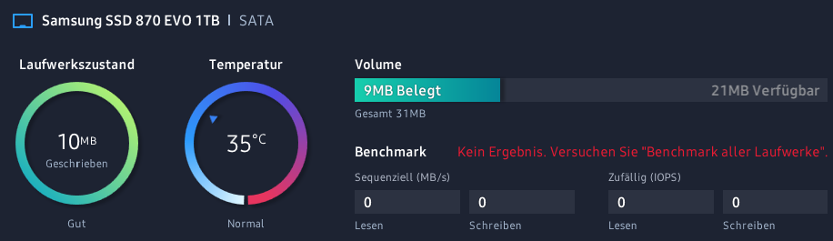

ich habe einen älteren Rechner mit einem GA-P35-DS3-Mainboard (Gigabyte) von 2007. Auf dem läuft Windows 10 Pro, Version 20H2. Kürzlich habe ich hier eine SSD eingebaut (Samsung 870 EVO 1 TB), die aber nicht richtig erkannt wird. Angeblich hat sie lediglich eine Kapazität von 31 MB (Screenshot vom "Samsung Magician"):

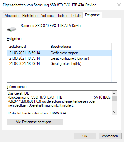

Im Gerätemanager steht:
Der vollständige Text, der so auch im Windows-Ereignisprotokoll zu finden ist, lautet:
Das Gerät IDE\DiskSamsung_SSD_870_EVO_1TB_________________SVT01B6Q\6&26445b03&0&1.0.0 wurde aufgrund einer teilweisen oder mehrdeutigen Übereinstimmung nicht migriert.
ID der letzten Geräteinstanz: USBSTOR\Disk&Ven_Intenso&Prod_Basic_Line&Rev_8.07\2AD1E988&0
Klassen-GUID: {4d36e967-e325-11ce-bfc1-08002be10318}
Speicherortpfad:
Migrationsrang: 0xF000F8008000F130
Vorhanden: false
Status: 0xC0000719

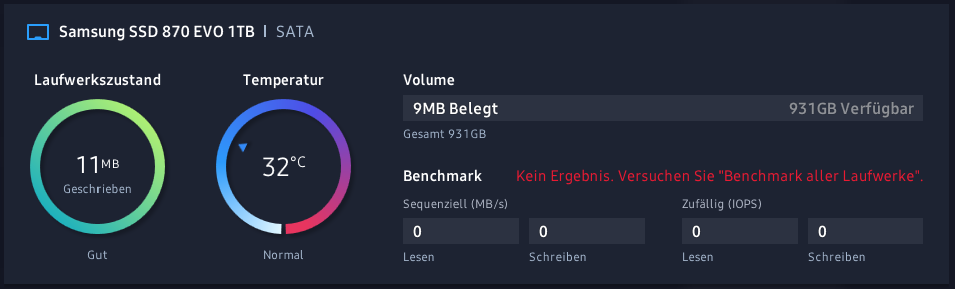

Nun wird es kurios: Wo ich schon einmal da war, aktivierte ich AHCI, was ich ohnehin noch hatte machen wollen, und fuhr Windows wieder hoch. Anschließend bekam ich völlig unerwartet die korrekte Größe zu sehen:
Das ist nun doch recht verwirrend, zumal ja sogar das BIOS nur von 33 MB spricht und ich die AHCI-Aktivierung nicht als Teil der Problemlösung in Erwägung gezogen hätte. Das BIOS-Update sollte ich wahrscheinlich in jedem Fall noch durchführen.
Update: Ich war erneut im BIOS. Nun wird die Größe auch dort mit "1000 GB" angegeben.
Reaktionen: itm und Madnex
