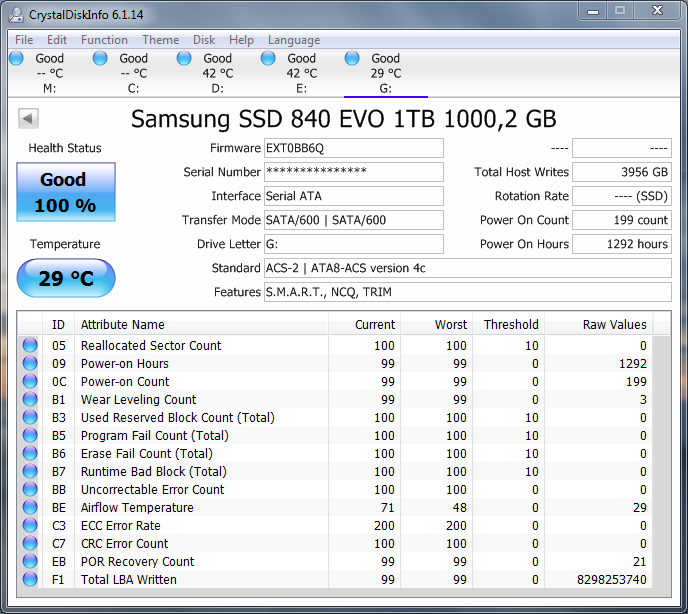

btw.
Meine 840 evo zählt munter den Power Loss Counter hoch. Ich achte da im Moment drauf und hatte definitv keine Abstürze und habe den Rechner auch nicht hart abgeschaltet.
Es ist also entweder komplett quatsch oder es passiert beim normalen Runterfahren.

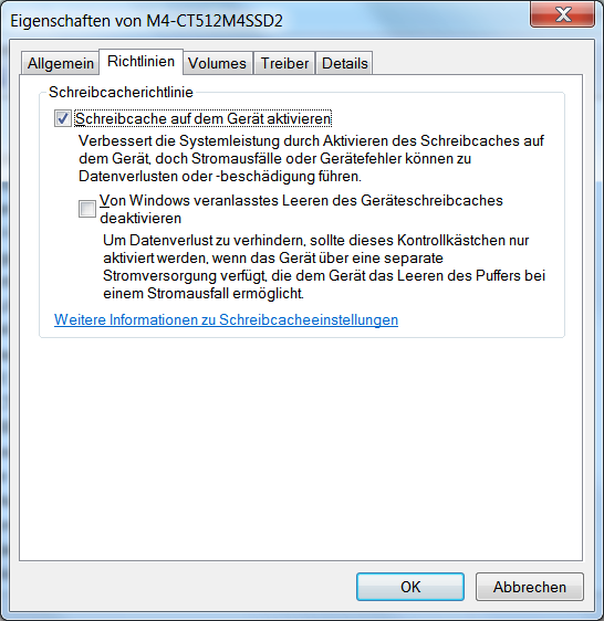

Ich habe als "Gegenmaßnahme" das eigentlich von mir aktivierte "Windows soll den Write Cache nicht flushen." für die evo deaktiviert.
Bisher hat die 21 bei 199 Einschaltungen, das ist noch normal.
Das kann sein, wie genau die SSDs es erfahren und was sie genau zählen ist nicht immer dokumentiert. Micron gibt düe dei m500 an:
Unexpected power loss can be avoided by preceding a power off with an ATA STBI
(STANDBY IMMEDIATE) command, and allowing the SSD to properly complete this
command before removing power to the SSD.
Wie genau? So sollte es aussehen, dass würde ich generell immer empfehlen und auf den RAPID Modus sollte man auch verzichten.
