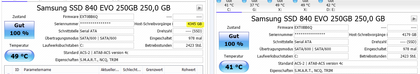

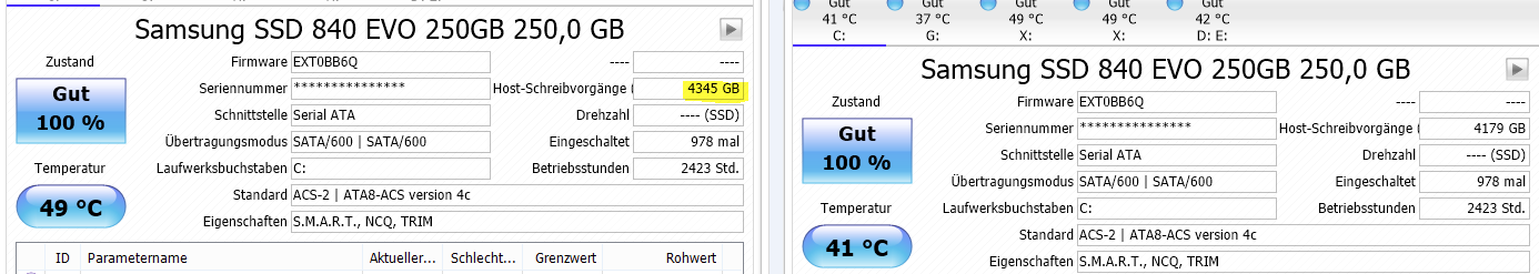

Wie sehr schade ich meiner EVO jetzt eigentlich damit, wenn ich MyDefrag einmal durchlaufen lasse?
Sind immerhin ~350GB die er da umwälzen muss.
Du verlierst P/E ... bei diskfresh verliert man pro Durchlauf einen der ca. 1000 P/E
104 GB Daten neu ordnen:
Soeben fertig geworden, davor waren es 2,37 TB, jetzt sind es 2,98. Hoffe die Firmware kommt bald und behebt das Problem vollständig ohne Nachteile, denn nochmal möchte ich das nicht machen.
Gibt es einen Schreibwert wo man sagen kann "Jetzt wird es langsam ungesund" ? 50 TB ?
Na dann scheint ja noch viel Luft nach oben zu sein, danke!

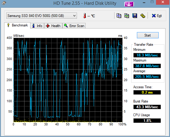

HDTune_Benchmark_Samsung_SSD_840_EVO_500G_before.png HDTune_Benchmark_Samsung_SSD_840_EVO_500G_after.png
Auch hier ein ziemlicher Unterschied.
