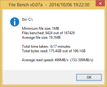

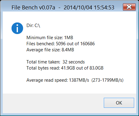

devebero schrieb:So, ich habe mal einfach meine C:\ SSD defragmentiert um zu schauen, ob sich die Werte ändern.
Ich hätte nicht mit so drastischen Werten gerechnet. Einmal vor der Defragmentation und einmal danach.
Habe 3 Samsung 840 EVO im RAID-0 laufen.
Ja schon verrückt.
Wie stark merkst du denn den VOrteil des RAID im Alltag?
devebero schrieb:Habe O&O Defrag benutzt.
Ja und nach welchen Kriterien hast du defragmentiert?
Bei O&O kann man ja versch. Einstellungen tätigen?

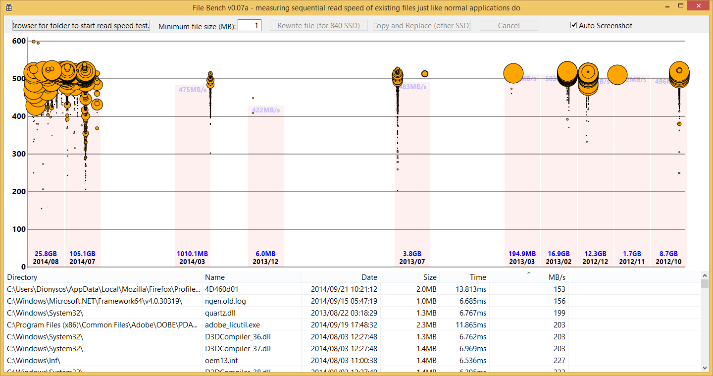

Holt schrieb:aber es kann auch von dem Cache von Windows kommen
Sollte nicht der Fall sein, denn das Flag FILE_FLAG_NO_BUFFERING das in FileBench verwendet wird sagt Windows explizit dass die Daten nicht aus dem RAM Cache gelesen werden sollen sondern direkt von der Platte.
Ich hab das auch getestet und wenn das Flag nicht verwendet wird, so kriegt man spätestens beim 2 maligen lesen eines kleinen Verzeichnisses Werte von 5GB/s (je nach RAM Geschwindigkeit).
Andere Cache Software bzw. Hardware Caches lassen sich mit dem Flag allerdings nicht umgehen.
Es gab ja vor kurzem die interessante Beobachtung dass sehr alte Daten nach 1 maligem langsamen Lesen praktisch wieder normal schnell gelesen wurden (bei jemanden mit einem eher älterer Firmware). Das gleiche kam auch einige Male im overclock.net Forum vor, allerdings nie so ausgeprägt.
Da hatte ich eher gedacht dass es an irgendeinem Caching liegt, aber mittlerweile würde ich nicht ausschliessen dass die ältere Firmwareversion irgendetwas macht, dass die Gesschwindigkeit wieder erhöht.
Andererseits hätte dies wohl auch bei den SSDs von pcper.com der Fall sein müssen, die einfach 1 Jahr lang im Schrank lagen. Dort gab es allerdings keinerlei Beschleunigung nach dem lesen.
Ich hoffe nur, dass Samsung dokumentieren wird was das Problem war und wie es behoben wurde. Daraus könnte man sich dann evtl einen Reim auf einige merkwürdige Beobachtungen machen.

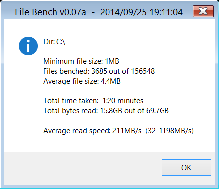

Hallo zusammen...
Da ich von dem Problem bei den 840er EVOs schon in den letzten Wochen was gelesen habe, und mir mein Rechner die letzten tage extrem lahm vorkommt, habe ich mal einen Benchmark laufen lassen und war geschockt als ich den Verlaufswert sehen musste.
Gibt es seitens Samsung bisher keine Lösung?
Also hat Samsung das Problem eingrenzen können? Weiß jemand was die Ursache ist?
Ich habe vorhin auch mal versucht ob ein Defrag Abhilfe schafft, jedoch sind die werte im unter HDTune sehr ähnlich zu denen die ich gerade gepostet habe... einfach GROTTIG
Laut ASSSD und dem blöden Magic util von samsung sind die Werte Top! Ich vermute jedoch das liegt daran das HDTune einen Lesetest über das Komplette laufwerk durchführt, und ASSSD und magic gedöns ja erst einen schreibtest durchführen (also im freien Bereich eine Datei erstellen, und der Lesetest dann auch nur diese Datei liest)
Auch ein ein/abschalten des RAPID mode hat jetzt keine Unterschied gebracht...
Bis der Loginscreen von Win7 erscheint vergehen bei mir über 2 Minuten. Chrome braucht knappe 10 sekunden bis sich was tut.
Ich glaub ich klopp das System gleich wieder auf ne normale Platte. Das ist ja grausam..
Lies doch mal den Thread hier, da wird es doch erklärt: AS-SSD und auch Magician schreiben die Daten die sie gleich darauf lesen. Der Bug betrifft nur Daten, die schon vor längerer Zeit geschrieben wurden. Außerdem ist HD Tune nicht wirklich ein geeigneter Benchmark, nimm lieber den FileBench, den findest Du hier auch im Thread. Wenn es nach dem Defragmentieren nicht schneller geworden ist, dann wurden die Dateien wohl nicht verschoben, da hast Du entweder das falsche Defragmentierprogramm genommen oder die falschen Einstellungen. Empfehlung:MyDefrag und den Plan Data Monthly.
