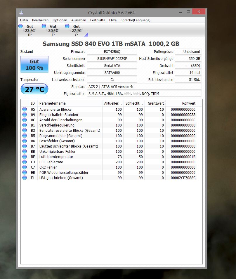

Vielleicht ist der Timeout des BIOS für die Laufwerkserkennung extrem kurz gewählt und die Evo schafft es dann nicht immer sich zu melden. Wenn Du über die manuelle Auswahl gehst, klappt es ja, dann hatte die SSD auch genau Zeit. Das machen einige Hersteller um in den Reviews mit extrem guten Bootzeiten zu glänzen. Vielleicht hast Du auch nur ein Problem mit einem der SATA Anschlüsse / Kabel, poste bitte mal den Screen von CrystalDiskInfo (die Portable Edition reicht und ist frei von Werbung) für die SSD, ziehe aber bitte das Fenster soweit auf, dass alle Attribute und auch die Rohwerte vollständig sichtbar sind. Schau bei den HDDs darauf, ob dort der Rohwert von C7 auf 0 steht, wenn nicht beobachte ihn und sollte er steigen, so tausche das SATA Kabel der betreffenden Platte. Du kannst auch einfach mal alle HDDs abziehen und schauen ob es dann auch noch passiert, deren Erkennung kann die Erkennung der SSD auch verzögern, wenn sie vor der SSD an die Reihe kommen und lange brauchen.

Am Kabel der mSATA-Platte kann es nicht liegen, da sie direkt im Steckplatz onboard verbaut ist. Ein Bild von Crystaldisk hänge ich mal an. crystalsamsung.JPG
