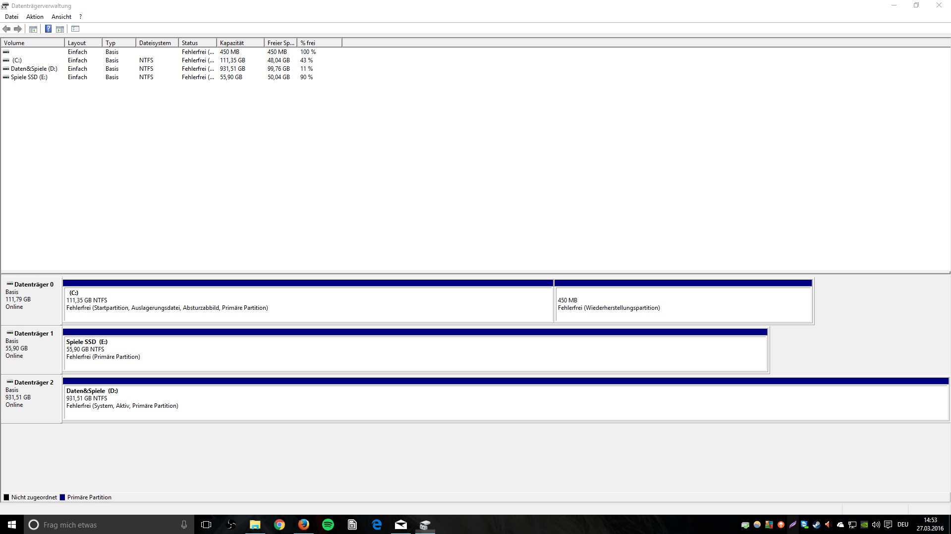

Gerne, ist angehängt.

Ist dem Bild zu entnehmen :)

So wie ich gedacht hatte,
Du hast schon bei der alten Installation nicht im Uefi Modus installiert.
Du hast auch keine Installation mit einer Bootpartition, egal ob es die 100MB von Windows 7 war oder eine 100MB Uefi
Du hast wie zu XP Zeiten alles in C: ohne Systemreservierte oder Uefi Partitionen.
Zusätzlich hast du noch den Fehler das C: ja nichtmal aktiv gesetzt ist sonder D: was eigentlich bedeutet, dass auch die Bootdateien auf D: sind.
War auf D: mal Windows 7 drauf?
Startet Windows überhaupt wenn du D: absteckst
Du kannst mit Diskpart auch C: aktiv setzen und D: auf nicht aktiv.
geh bei Windows 10 auch so in etwa wie bei win7

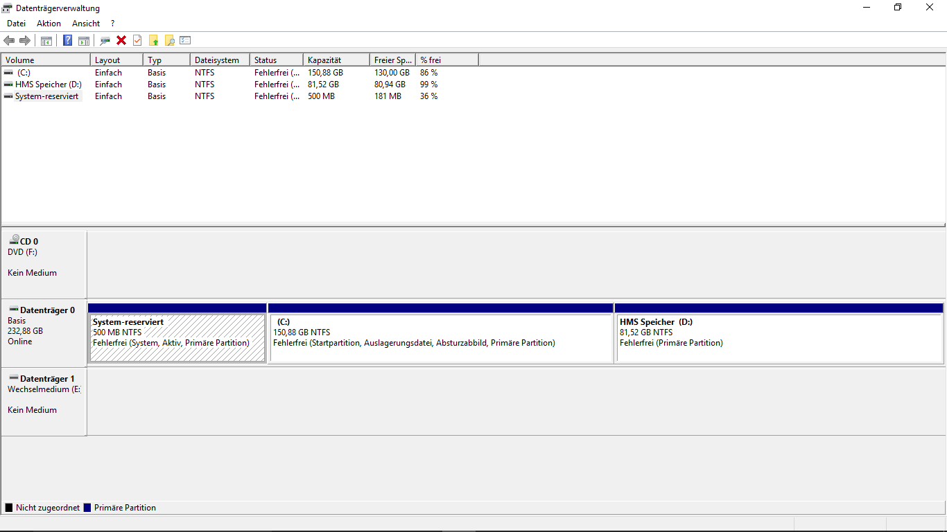

So wie sich das Bild jetzt darstellt liegt es klar an den Laufwerken.Wie mein Vorredner schon festgestellt hat ist Laufwerk D auf Aktiv gesetzt und zudem noch eine System Platte was darauf deutet das noch alte Bootdateien darauf sind und nicht richtig gelöscht wurde sondern warscheinlich nur formatiert.
