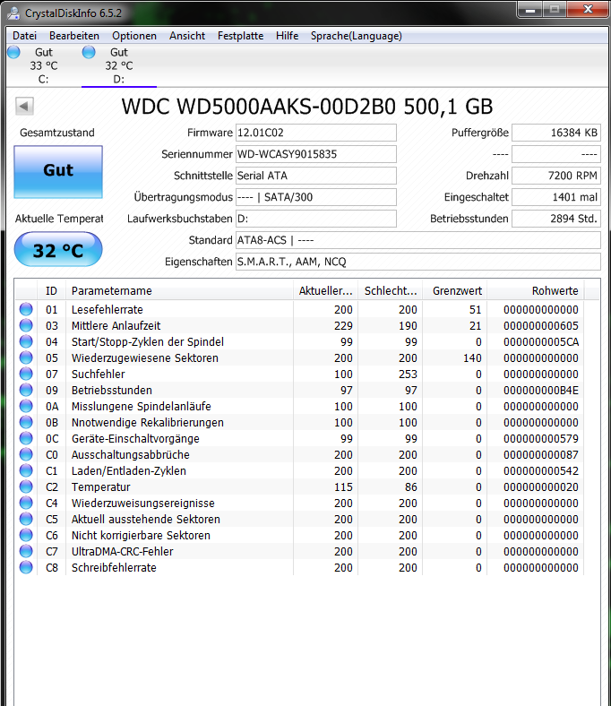

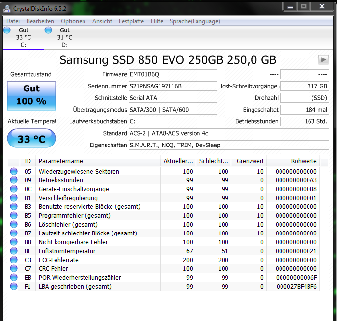

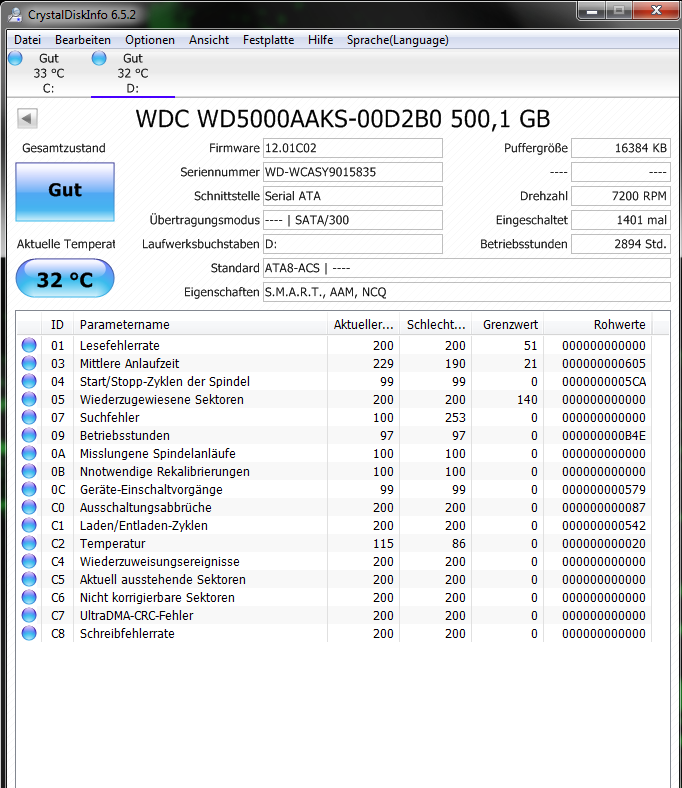

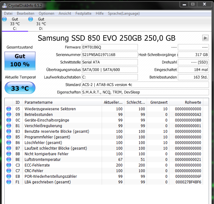

Das klingt mehr nach einem Problem der HDD/SSD als nach einem von Treibern. Aber poste bitte mal die Screenshots von CrystalDiskInfo (die Portable Standard Edition reicht und ist frei von Werbung, einfach dem Link folgen, die zip speichern und irgendwohin komplett entpacken, dann DiskInfo.exe dort starten) für die SSD und ggf. alle internen HDDS, ziehe aber bitte das Fenster soweit auf, dass alle Attribute und auch die Rohwerte vollständig sichtbar sind.

Die Screenshots von CrystalDiskInfo sind im Anhang, doch ich bin mir nicht sicher, ob eine Ram-überprüfung nötig ist, da auf der HDD alles ohne Abstürze läuft und ich auch nichts an der Ram verändert habe. Ich habe ehrlich gesagt etwas Angst, wenn der PC über Nach t läuft und z.B. einen Bluescreen hat und ich dass nicht mitbekomme.

Anhang:
1. Frage: meinst du dass ich kein OC tweaktool zum überprüfen des Rams benutzen soll oder allgemein keins benutzen soll (benutze Asus GPU Tweak)
2. im Bootmenü ist CD schon standartmäßig ausgewählt und beim booten von der CD wird mir nur der übliche Bildschirm zwichen Win7 (ssd) und Win7 (hdd) zu wählen angezeigt. wenn ich jetzt allerdings versuche von der SSD booten zu lassen, wird mir angezeigt dass diese nicht gefunden wurde und ein Fehler vorliegt.
Einnoob schrieb:
Das sieht alles gut aus, da gibt es keinen Probleme, auch nicht mit den Datenkabeln.
