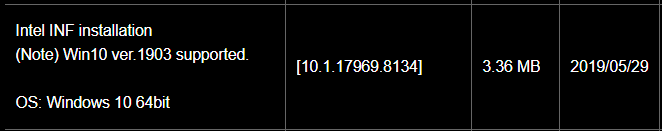

Der erfahrene User holt sich meist vor der Installation von Windows den aktuellen Inf Treiber. Wenn man nicht ganz sicher ist, dann schaut man sich die Version auf der Herstellerseite des Mainboardes an.
Bei mir steht da: Version 10.1.17809.8096
Bei diversen Seiten gibt es nun 10.1.1.8010.8141
Fehlerlogs oder Changes werden nie veröffentlicht. Dennoch gilt: irgendwas könnte korrigiert worden sein und man kann auf die Weise Fehler in Zukunft ausschließen.
