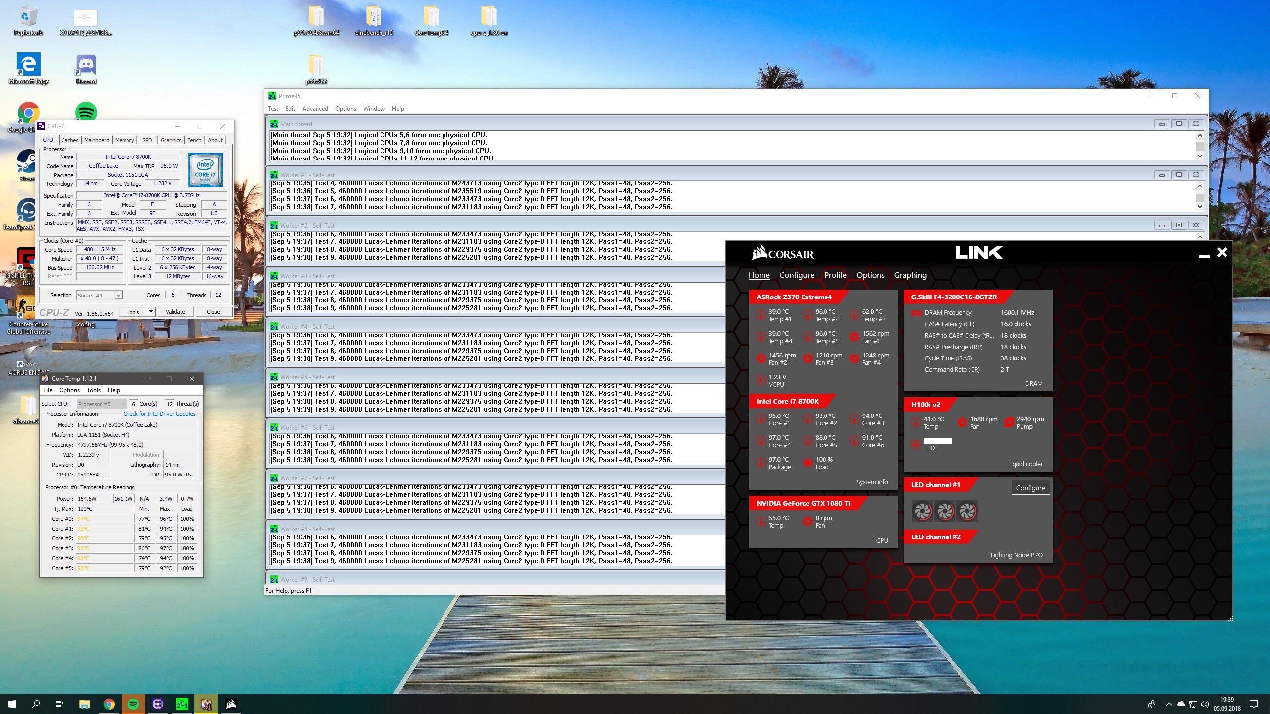

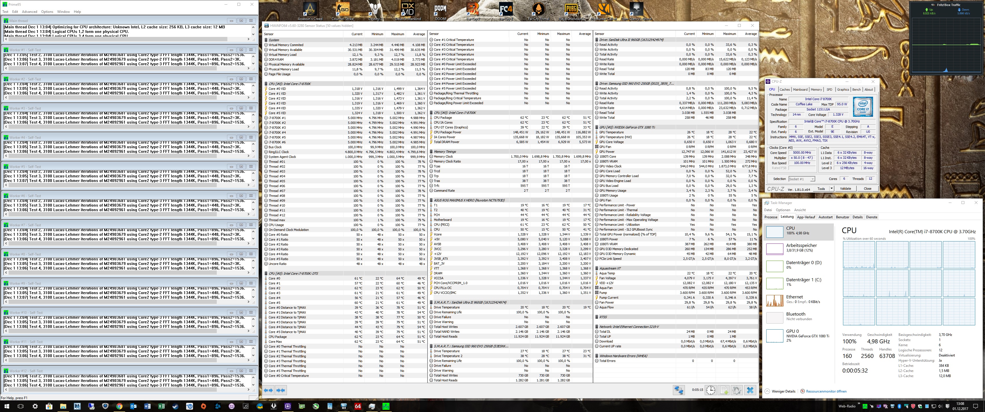

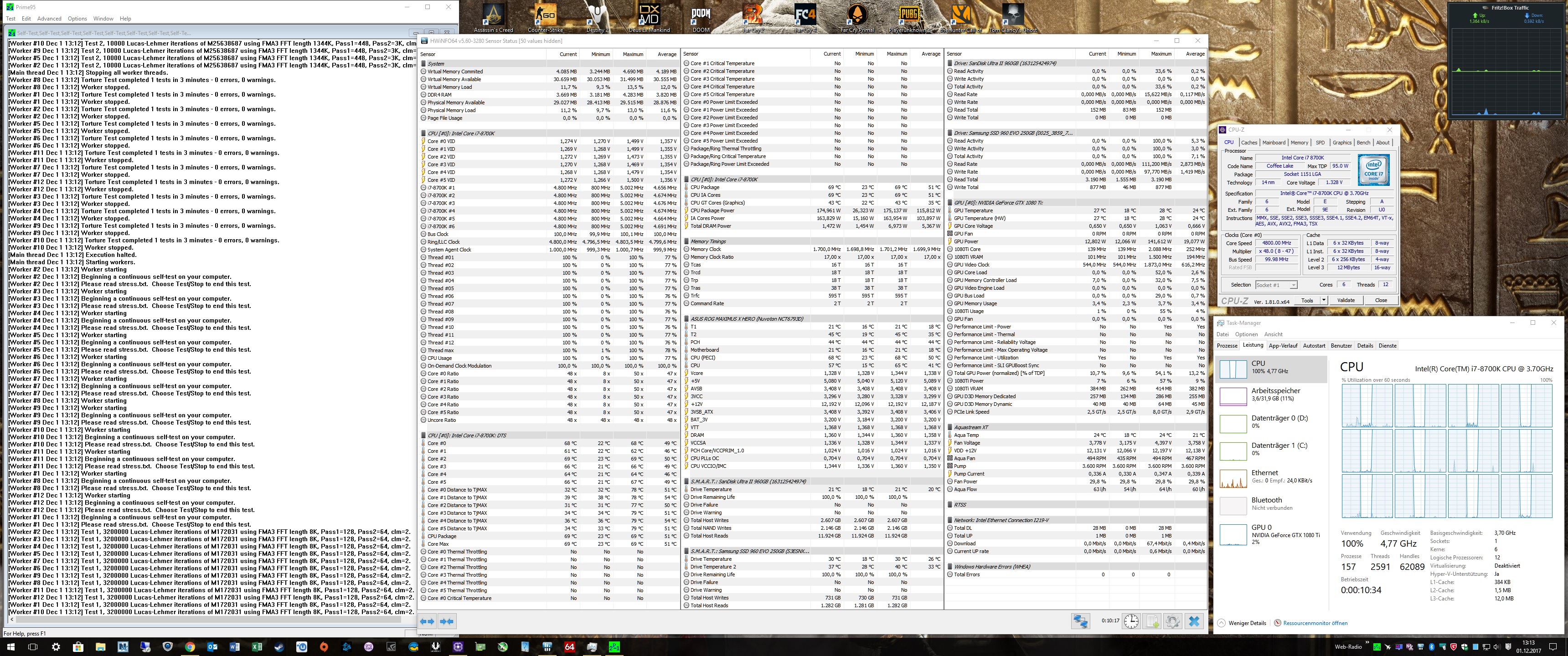

Ich bin grad dran meinen 8700k zu OC'en... Ich hab das Gefühl, dass er für den Vcore einfach zu warm ist unter Last..
Zurzeit bin ich bei 4.8 ghz auf 1.23V (-2 avx off). Die CPU wird bis zu 97C° bei Prime95 26.6. Könnte es vielleicht an meinem Corsair h100i v2 liegen bei dem ich beide Fans ausgetauscht hab mit den Corsair 120 LL? Ich hab auch schon überlegt mir den Delid die Mate zu holen und die CPU zu köpfen, jedoch ist er auch auf Stock bei etwa 75-80 C°...Ist das alles normal? Lese halt von vielen, dass sie ohne Delid auf irgendwie 1.3 Vcore sind etc...
