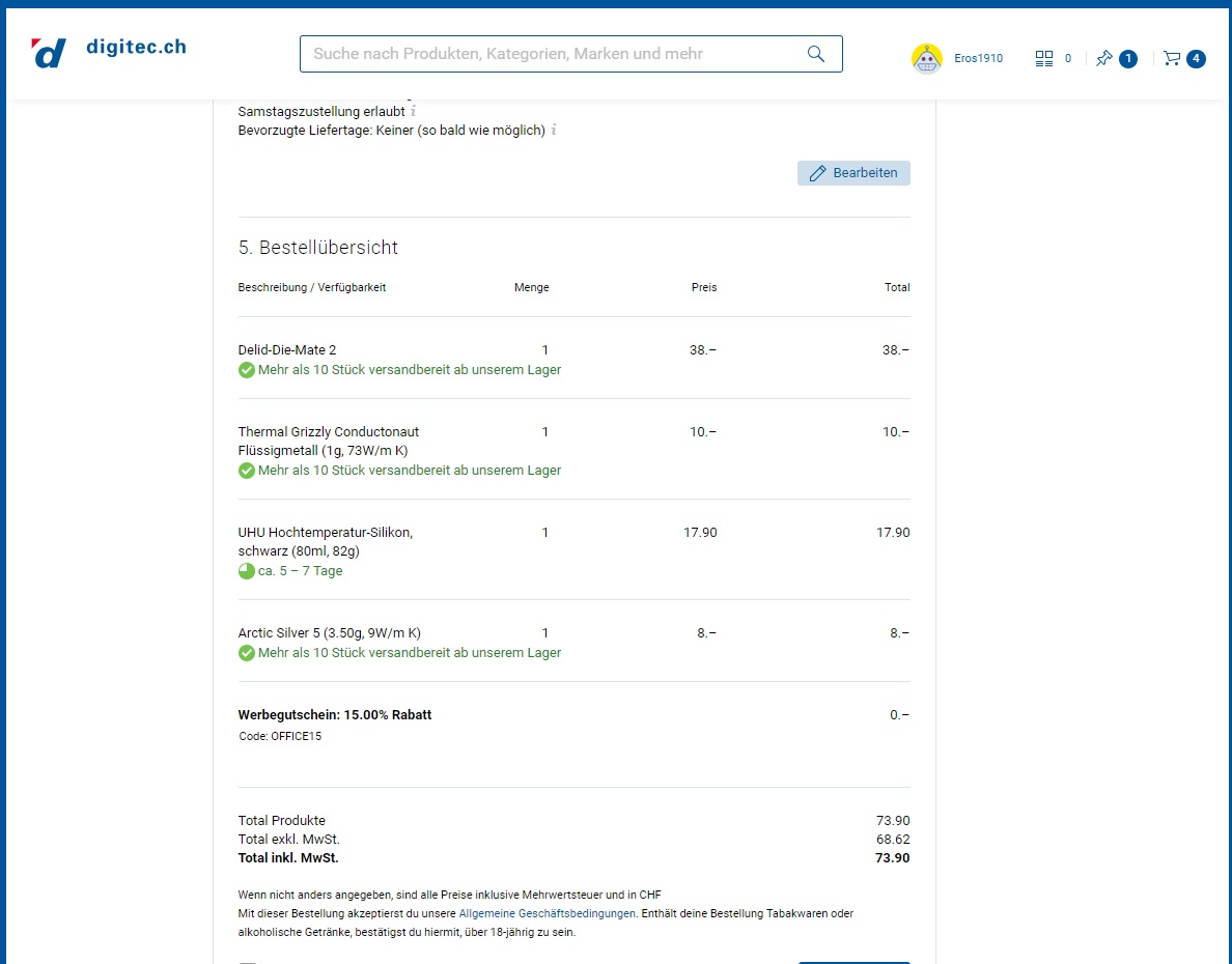

Na dann bestell ich mal das Zeugs wo ich brauch...:evillol:
Schade hat der Händler den Uhu Hochtemperatur Silikon nicht an Lager, sonst könnt ich übermorgen schon loslegen..(hat sonst auch kein anderer Händler in der Schweiz an Lager)
Gut so? (normale WLP um die Kontakte abzudecken)

@xexexe Ich hab das normale vom AIO Cooler drauf (laut Benchmarks genau so gut wie andere)..Ich würd aber beim Köpfen FM draufschmieren und nur WLP um die Kontakte abzudecken zur Sicherheit falls etwas drüberlaufen würde. (Laut Youtube vids sinvoll)
Gibt es noch irgend ne Alternative zum Uhu Silikon? Hab keine Geduld :lol:
FM läuft nicht über, keine Sorge. Es wird ne Kunst das aufzutragen ;)
Du kannst zum abdichten, jedes temperaturbeständige Silikon nehmen...

Hast du den Kühler auch nur einmal fest montiert, oder bist du schon einmal auf die Idee gekommen den Kühler abzusetzen und dann ohne die Paste zu wechseln wieder zu montieren? Das war eigentlich meine Frage!
Die Arctic Silver 5 ist um Kontakte abzudecken eine sehr schlechte Wahl. Wie ich bereits schrieb ist sie SILBHERHALTIG.

Kiko1910 schrieb:
Die schlechteste Voraussetzung wenn es um das Thema Köpfen, OC und Tuning geht.
Hast du mir zufälligerweise einen Link welche auch noch genutzt werden damit ich schauen kann ob es die in irgend einem Shop gibt? Meinst du ich sollte also allgemein nicht die Kontakte abdecken
@xexexe Komisch auf der HP wurde sogar die Frage gestellt ob sie Silberhaltig ist und da hiess es Nein leitet nicht. Dann schau ich mal nach einer Alternative! Thx
Na nur keine Geduld weil ich das Problem sofort lösen will ..
