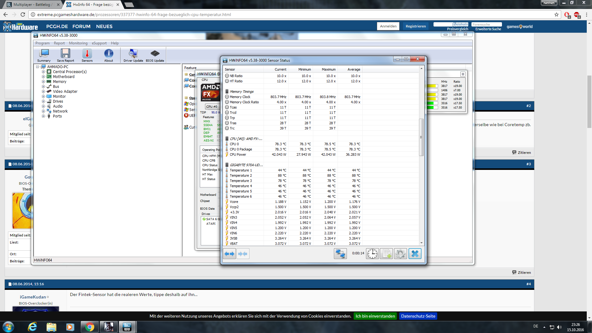

Ich bin entsetzt wie laut mein PC ist !
Ich habe mal die Werte mit dem Programm HWInfo ausgelsen.
Im Hintergrund hatte ich das gute alte Battlefield 4 (MP) amlaufen.
Schaut mal bei Temperature 2 - 88° C!!
Ich habe als GPU eine GTX 750 ti factory oc
Als Cpu eine FX-6300
Als Mainboard eine GIGABYTE 970A-UD3P
Und 2x4GB DDR3 RAM
Sollten die Werte korrekt errechnet worden sein, ist auch die CPU Temperatur zu hoch für deinen FX.

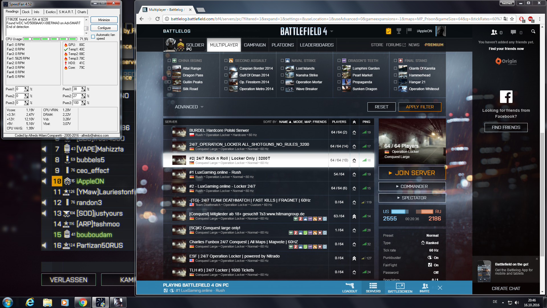

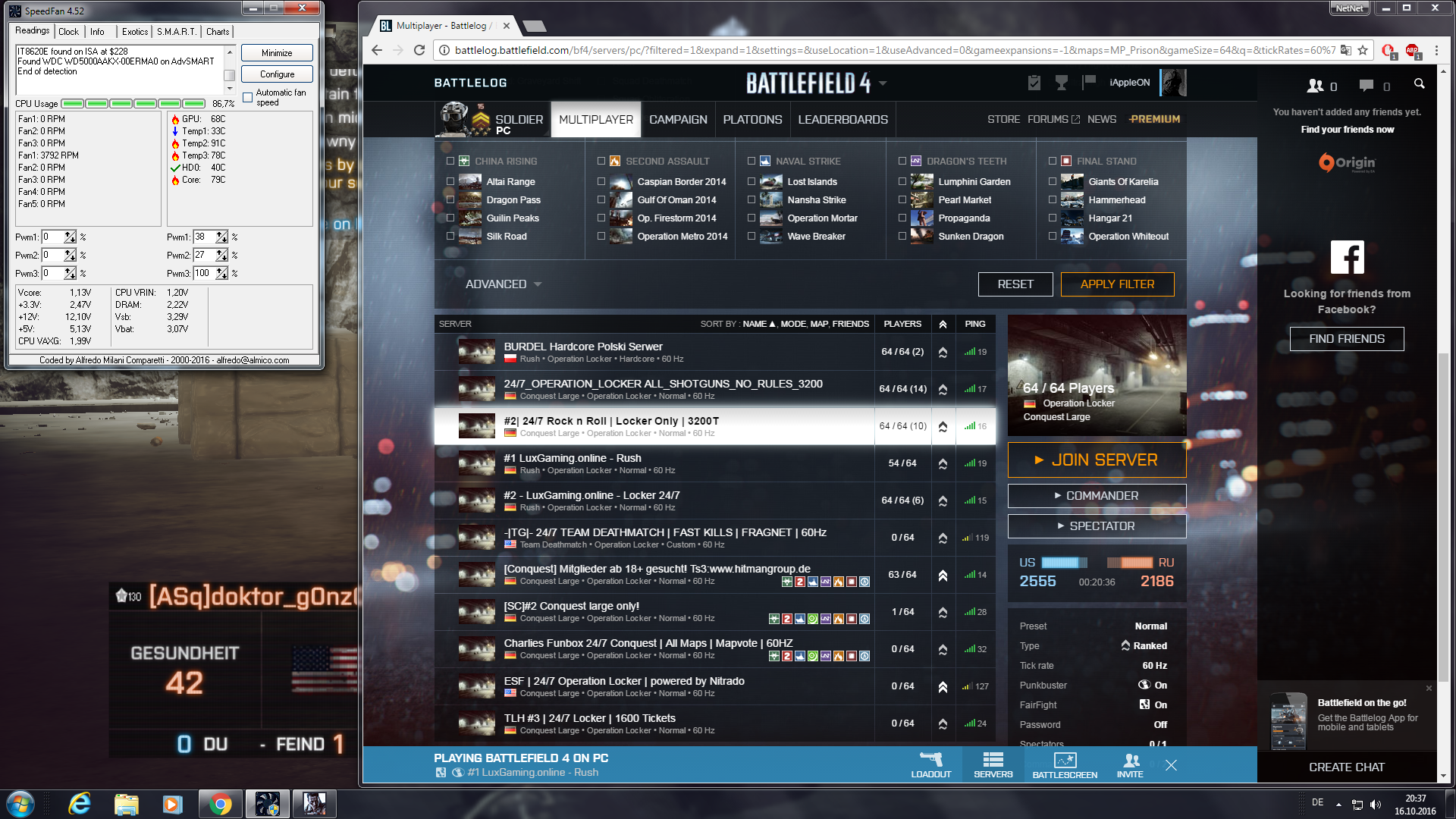

Solltest du mal machen, aber Speedfan ist so ziemlich das schlechteste Tool, um Temperaturen auszulesen.
Bleib bei HWinfo.
Lass es einfach als "Sensors Only" im Hintergrund mitlaufen, währen du spielst, wichtig ist vor allem der Punkt "Thermal Throttling" bei der CPU.
