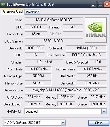

Ok, ich gebs zu. Ich kann zwar einstellen was ich will und auch GPU-Z zeigt es so an, aber Everest z.B. nicht. Habe auch nicht mehr fps. Jemand Vorschläge wo der Fehler sein könnte? :)

Ich kann alle Regler an den Anschlag machen, übernehmen drücken, und dem Fusselball zugucken. Komisch ist aber, dass anscheinend nur GPU-Z die Taktraten übernimmt. Everest, wie gesagt, z.B. nicht. Habe auch nicht mehr Frames.
rofl?
das kann doch nie und nimmer stabil sein...
welche karte hast du ?? von welchem retailer?
