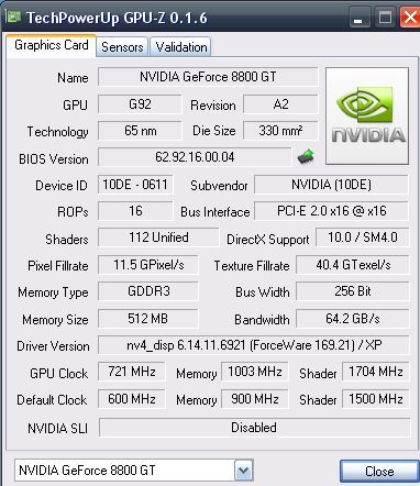

Ahaaaa,
jetzt weiß ich wo der Fehler liegt. Neuer Treiber drauf und ich komme nur noch so weit. Aber dafür habe ich wenigstens auch entsprechend mehr fps
Anscheinden hat er mit dem alten Treiber die Taktraten nicht übernommen sondern nur angezeigt (geht das überhaupt?

Abend zusammen,
Ich hab vorhin mal bissl mit meiner Sparkle 88GT rumprobiert - mit recht ernüchternden Ergebnissen:
Schon bei 650Mhz Core-Takt frieren Crysis und 3Dmark06 sehr schnell ein (<1min).
Und bei 630Mhz läuft sie zwar noch, aber langsamer als mit Standard-Takt...
Temp ging nich über 61°, Treiberversion 174.12.
Hab ich einfach Pech gehabt und eine GPU mit sehr geringem OC-Potenzial erwischt, oder kann das auch andere Ursachen haben?

overclock mal synchron - also mit shader overclocking...

Dann fahre den Core Tackt und den Shader Tackt nicht gemeinsam.
Was hast du für eine CPU – Welschen Sokel ect. Wie viel Punkte machst
du mit deinen System im 06er ? = XP oder Vista ? Vielleicht liegt der Hund
ja wo anders noch begraben, denn ein bissel mehr tack sollte schon drin sein.

Also meine fährt atm auf 718/1805/1000.
Höher geht der Speicher nicht. Teste mal weiter.
Aber ich finde ihr Potential schon nicht schlecht.
Standard sind doch 600/1600/900 oder? Im Werkszustand läuft meine ECS GT ja schon auf 650/1620/950 und ist nichtal als OC Version angeprangert

@ Gamml0r
Ich habe auch nur einen Opteron 180 der auf einen alten 939 Board mit DDR 1
sitzt + PCI Express x16 in der 1.0er PCI Ausführung. Ich komme immer knapp über
die 10.000er Marke im 06er, und die ein zigste Bremse bei mir ist die CPU. Wobei
meine noch ein wenig mehr Power hat gegenüber deiner ! Du kannst ja immer noch
leicht deine CPU austauchen gegeben falls übertackten ect. Die 88gts 320MB wenn
auch in der 320er Ausführung ist doch auch sehr Potent, wenn nicht grade in einer
1600er Auflösung gespielt wird. Hättest vielleicht besser erst mal die CPU getauscht.
OC mit der Graka ist da so eine Sache mit 730 – 1825 – 1030 habe ich keine Artefakte
mit dem ATI tool – und der 06er kann ohne Probleme im 2 STD. Loop laufen. Bei Crysis
in einer 1200er mit 8 AF geht dagegen nur 710 – 1775 – 1010 stabil. Dachte jetzt ist alles
geritzt aber nichts da – Far Cry mit 1.2er HDR Patch in einer 1600er mit 16 AF ,zwingt mich
auf eine endlich bisher stabilen Taktrate von 690 - 1700 – 990. Wobei ich denke das beim
Ram und dem Core noch ein wenig mehr drin sein sollte. (ne fange nicht schon wieder an)
Die Karte läuft jetzt mit 50% beim Lüfter ist kaum zu hören und kam bisher nur mal knapp
über 60 Grad sollte daher für den Sommer gerüstet sein. Du solltest dich noch einmal ran
wagen – wie schon geschrieben am besten mit Getrennten Core und Shader danach das Ram
wenn nicht mehr Tackt geht – dann hast du echt ein schlechtes Exemplar erwischt – aber wie
schon geschrieben eine CPU mit mehr Power würde noch einmal einiges bringen. Aso nach
dem Tackten (auch wenn es nicht so Hoch gehen sollte) immer etwas Testen, denn ein zu
hoher Tackt kann auch schlechtere Resultate einbringen.
ps. Alles unter XP – Vista ist mir derzeit noch zu langsam und auf DX10 Effekte
die Ruckel´n = oder mit der Lupe zu suchen sind kann ich gerne verzichten. Sorry
für diesen Roman
