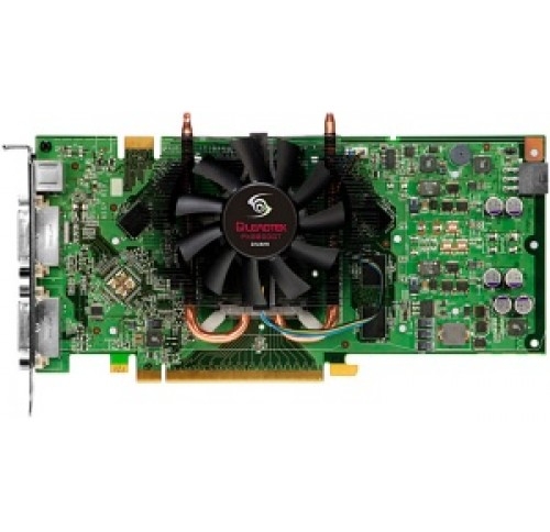

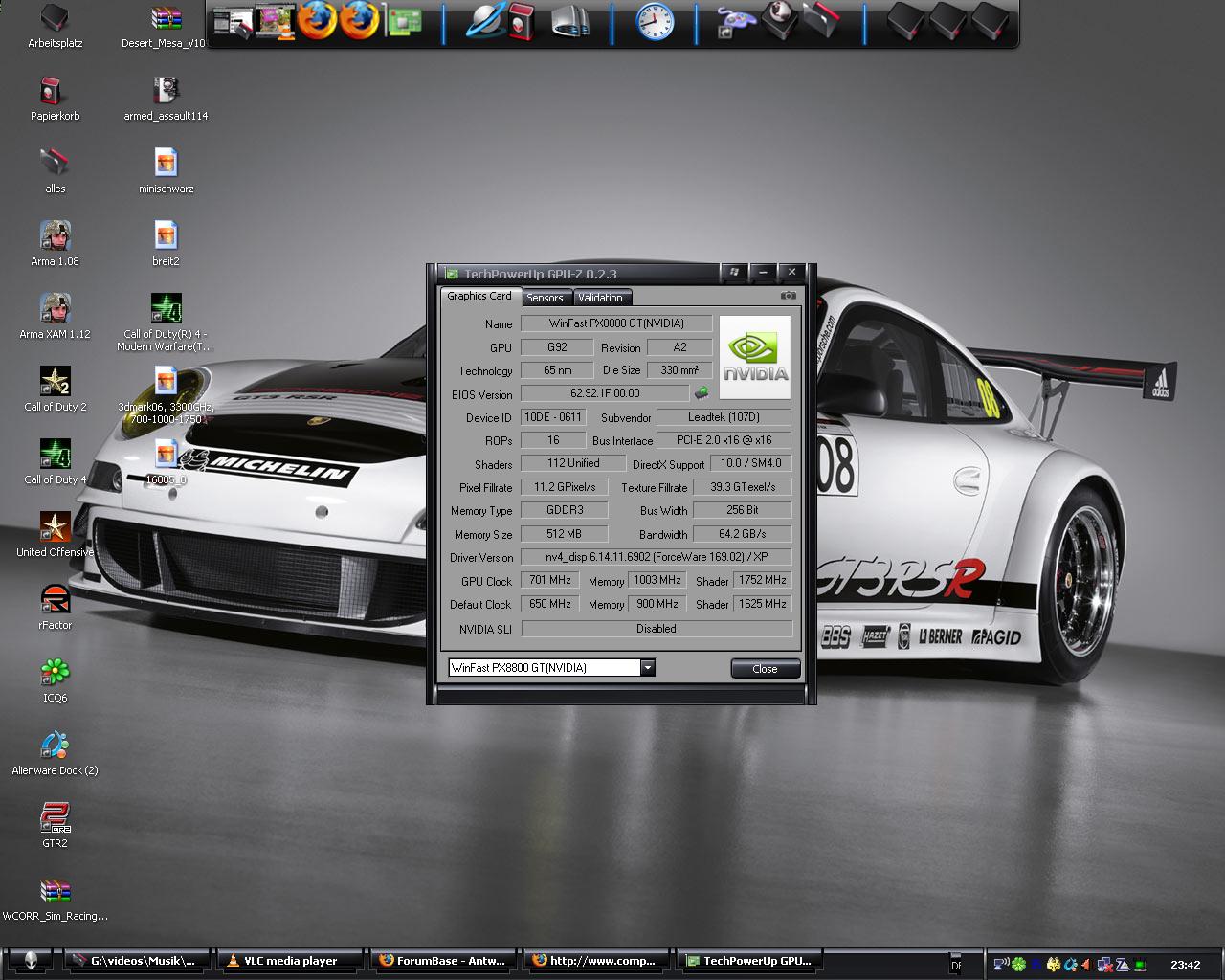

hab meine 8800GT von Leadtek auch ma übertaktet, is ne superclocked mit 650,900,1625
hab getaktet auf 700,1000,1750, um die 51°C, das liegt am Zahlman Kühlkörper/Lüfter
hab ne frage an die profis, und zwar wie man auf dem erseten bild sieht, sind die speicher nackt, also keine kühlung, is das schlimm, evtl. speicher nicht übertakten?! oder halten die die 1000MHz auf dauer aus oder nicht?

Also normalerweise sollten da Kühlkörper drauf. Diese können die Wärme besser ableiten als ohne, da die Wärme auf der Kühlfläche verteilt wird und evtl von einem Luftstrom abtransportiert wird.
Rein von der Taktfrequenz musst du dir aber keine Sorgen machen
Ob da Kühlkörper drauf sind oder nicht spielt kaum eine Rolle. Ist bei Arbeitsspeicher so ziemlich das gleiche Bild. Ohne Headspreader 1000MHz mit 2V und 55°, mit 1000Mhz bei 2V mit 53°.:rolleyes:
Teilweise hindern die Headspreader sogar beim Übertakten!

wie die Temeratur von den vrams hat nichts mit der Taktung zu tun?
@xxJVLxx65
Die Spannung ist weitaus entscheidender bei der Wärmebildung.;)
xxJVLxx65 schrieb:
@Drullo321
Habe ich das geschrieben?
Bitte richtig lesen. Heiße Temperaturen bzw zu heiße sind in der Regel schlechter als zu kühlere. Ich habe leidglich geschrieben dass auf die Rams irgendwelche Kühlkörper draufsollten da durch eine wesentlich größere Fläche zur Wärmeabgabe entsteht und diese im Gegensatz zu flachen Rams besser im Luftstrom sind
