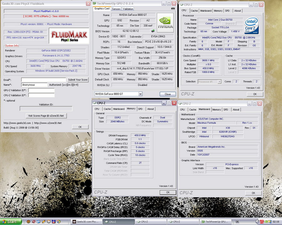

Robmain schrieb:Fluidmark macht bei mir ca. 8-8ooo Punkte mit SLI (bei 3DMark sind es 17K) . Jedoch bleicbt der Bilschirm schwarz während dessen schwarz. Ist das normal (mit dem schwarbleiben meine ich)?
Nö, ist eigentlich nicht normal.
Normalerweise sollte da ne Kugel zu sehen sein die von ner Fontaine her mit Zeugs berieselt wird. Eben genau so wie auf der HP von den Herstellern zu sehen ist.
8000 Punkte im SLI find ich zudem ned wirklich berauschend. Hatte selbst mit nur einer auf 700MHz GPU auch knapp über 8000
MfG Kennedy

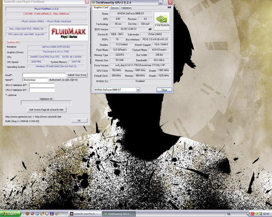

So ich hab meine "8800GT" auch mal kurz getestet.. bei 1150MHz Speichertakt fingen die Fehler an bzw. sah mal Artifakte in LFS (Autosim). Bis 750MHz Coretakt kann ich im Rivatuner wählen, das macht er auch, aber nur wenn der RAM-Takt unter 1000 MHz ist. Mit 750/950 ist er aber langsamer wie 720/1050 deshalb hab ich's so gemacht. Hab nur einmal den 3DMark2001 durchlaufen lassen den ich noch drauf hatte. Scheint also halbwegs stabil zu sein.
Mhh... Das is ja mal interessant!
Das die Chip's fürn Gaming-Bereich auch für CAD eingesetzt wurden is mir bekannt. Die Sache mit der geringeren Taktung ist auch noch verständlich.
Mich wundert allerdings, dass GPU-Z nix vonwegen PCI-E 2.0 anzeigt. Sollte dies bei der Quadro-Version etwa deaktiviert worden sein?!?
Ansonsten ist ein gutes Ergebnis und entspricht dem Durchschnitt würd ich mal sagen. Spitze ist, dass der Speicher trotzdem so hoch geht. Wenn der nur für 800MHz gedacht ist, können die da leicht mise Chips verbaun
Würd auch mal überprüfen was für ne GPU-Spannung im Bios eingetragen ist. Evtl ist da weniger als die normalen 1.05V eingetragen. Dann könnt da noch mehr gehen mit der Karte ohne große Eingriffe
Würd ausserdem noch mit nem andren Tool testen. FurMark, ATI-Tool oder dergleichen. 3DMark2001 dürft wenig aussagekräftig sein
MfG Kennedy
MfG Kennedy

tommy_v6 schrieb:Das PCI-E 2.0 fehlt auf anderen Screens teilweise auch hab ich gesehn, hier z.B.
http://www.abload.de/img/13614v9h.jpg
Schau mal genauer hin
Auf dem verlinkten Screenshot von dir steht "PCI-E 2.0 x16 @ x16" was soviel heißt wie dass die Karte PCI-E 2.0 unterstützt aber damit nicht läuft.
Bei dir hingegen wird bloß "PCI-E x16 @ x16" angezeigt. Denk das dürft am Bios der Karte liegen. Soweit ich weiß gibts von manchen Herstellern Bios'se, die die Unterstützung von PCI-E 2.0 deaktiviern. Brauch man ggf. für ältere Boards die damit Probleme haben.
Spannung ist jedenfalls ne interessante Sache. Die solltest du mal prüfen. Hoffe das Nibitor was mit der Karte anfangen kann, denk aber schon.
Naja ich hab nen Opteron 170 @2800MHz auf nem alten A8N32 SLI Board.. kann sein dass es kein 2.0 unterstützt wobei ich nicht wüsste was das an Leistung bringen soll. X16 hab ich ja.. und die Werte im Vergleich zu ner 8800GT anderer Leute hier mit ähnlichen Systemen sind recht identisch.
Also Nibitor hab ich offen, bei Voltages "Exact Mode" steht Extra 0,95V. 3D und Thrtl ist bei mir leer! Und bei 2D stehen auch 0,95V drin. Bei VID Mode auf dem zweiten Reiter stehen halt vier Spannungen von 1,1V über 1,05V, 1V und 0,95V.
Was heißt das jetzt für mich? Hab von dem Tool keine Ahnung, davon abgesehen dass ich weiß was es - theoretisch - tut.
Kann man denn 1,1 Volt einstellen und flashen? Oder geht da nix ohne Voltmod an der Hardware? Weil ich sag mal von 0,95V auf 1,1 ist schon ne gute Steigerung.. da sollte schon noch was gehen. Mehr wie 85° Volllast hab ich auch noch nie gehabt, ab da dreht der Lüfter denn ordentlich auf.
Andererseits hab ich natürlich Angst als Laie mir meine nicht billige Karte zu zerschießen wenn ich was falsches einstell und nach dem flashen der Bildschirm schwarz bleibt..

So, Update, habe gerade Bios mit 1,05 Volt Spannung geflasht. Habe jetzt das Problem dass ich im Rivatuner auf maximalem Core-Takt bin und nicht weiß wie ich höher komme, jemand ne Idee?
http://home.tiscali.de/t.antal/oc.jpg
Nach rechts scrollen, da ist der Rivatuner..
Jo, was den Leistungsunterschied zwischen PCIe 2.0 und 1.1 bzw 1.0 angeht haste natürlich recht. Das macht den Bock ned fett
. Trotzdem wird auf meinem P35-Board das ebenfalls kein 2.0 macht auch die 2.0-Sache in GPU-Z angeigt. Daher meine Vermutung, dass bei den Quadro-Karten dies deaktiviert ist. Wie auch immer, ist ja egal
Zu den Taktraten die du erreichtst: Boah, spitze
Da kann man schonmal ned meckern
Da scheint NV wirklich welche von den besseren G92 zu kastrieren und auf die Quadro FX 3700 zu verpflanzen
Zu deinem Problem mit dem Rivatuner: Unter "Power User" --> "Rivatuner \ Overclocking \ Global" gibt die Punkte "MaxClockLimit" und "MinClockLimit". Wenn du da entsprechende Werte einträgst sollte dir ein größerer Bereich zur Verfügung stehen.
Leider funktioniert das gerade bei mir nicht richtig
. Wenn ich da Werte eintrag, egal Welche, dann hab ich freie Auswahl zwischen 450MHz und 4GHz
MfG Kennedy
*edit*
Hab nochmal genauer in den Rivatuner reingeschaut
In die Felder die ich genannt hab muss man Prozentangaben eintragen (wieder was gelernt *g*). Normalerweise lässt der Treiber bloß bis zu 150% zu. Wenn du dort also 200 einträgst, solltest du volle Auswahl bis zu 1GHz haben
