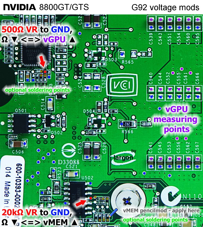

weis jemand wie hoch die GPU spannung bei der Gainward Goldensample ist? Ist dieser schon Standard auf 1.1V? da ich wie ihr in meiner Sig sehen könnt schon ohne Bios mod sehr weit gekommen bin... oder kann ich die gpu spannung irgendwie auslesen?
greetz
Wäre möglich, Sicherheit bringt dir da nur ein Multimeter und direktes Messen an der Karte.
ok dann werde ich das mal machen, bin glücklicherweise multimedia-elektroniker :cool_alt: weisst du zufählig an welchem pin ich messen muss? ein tool dazu gibt es nicht? zum auslesen mein ich
nibotor ist dass tool! es liesst das bios der graka aus. da stehen die einzelnen volts drin
Hab hier noch ein Bild gefunden. Einen der Messspitzen an einen Measure Point und einen ans Gehäuse.

ich dachte immer das das mit der spannungserhöhung nur durch hardwaremod geht, haben sie das jetzt geändert ?

Erhöhung von 1,05V(Standard) auf 1,1 ist im Bios möglich. Alles darüber geht nur per Hardmod.;)
