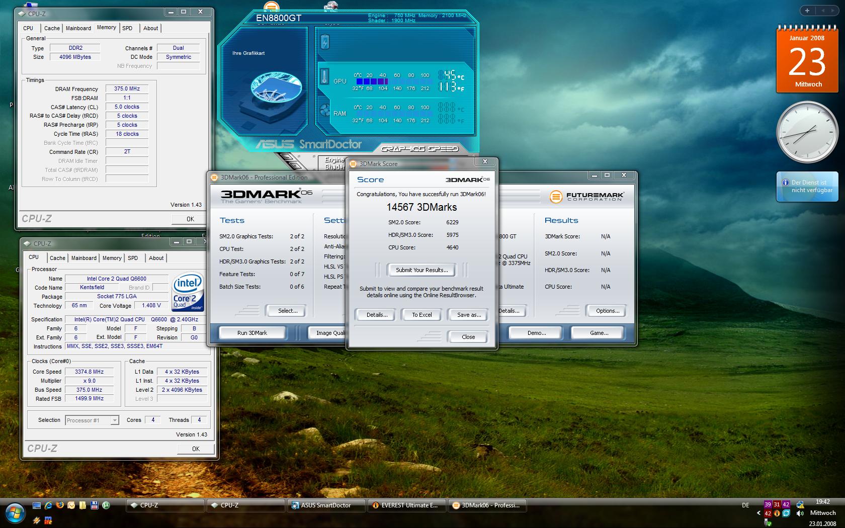

mein höchster Bench gestern, viel mehr wird wohl nicht drinne sein bei mir
q6600 @ 3.375
en8800gt @ 750 / 1900 / 2100
temperatur hab ich zwischen den 3dmark Sequenzen nur kurzzeitig zu sehen bekommen
~60 (need anderes Programm zum auslesen der Temp :\\ )
zu mehr als einem 3dmark run bin ich nich mehr gekommen gestern, resultat 14.567 pts
denk ich is ganz aktzeptabel und gut zu wissen das so viel geht, dauerbetrieb bleibt stock clocks bei cpu und gpu :)

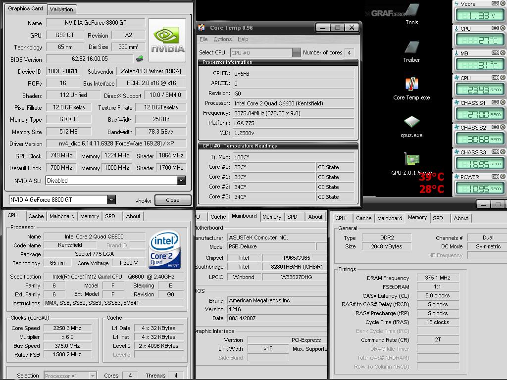

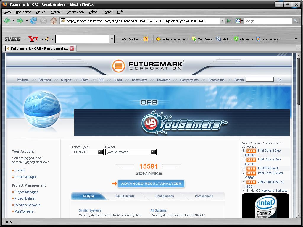

Hallo
Hab auch mal versucht was meine 8800gt
so schafft:
GPU:749Mhz
Shader:1864Mhz
RAM:1224Mhz
ist bei rausgekommen.
Waren gut für 15591 Pkt
im 3DMARK06.
Temps: (mit vf900)
IDLE-38°C
LAST-55°C
Will als nächstes noch einen V-Mod machen,mal
sehen was da noch geht.:D
http://www.sysProfile.de/id49506
