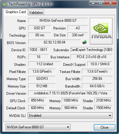

Ok, danke, ich habs geflasht... mal sehen,ob jetzt besser geht.
EDIT: Geht ganz gut mit dem Bios. Leider läuft es so nicht ganz stabil... dazu werde ich wohl ein bisschen runtertakten müssen.

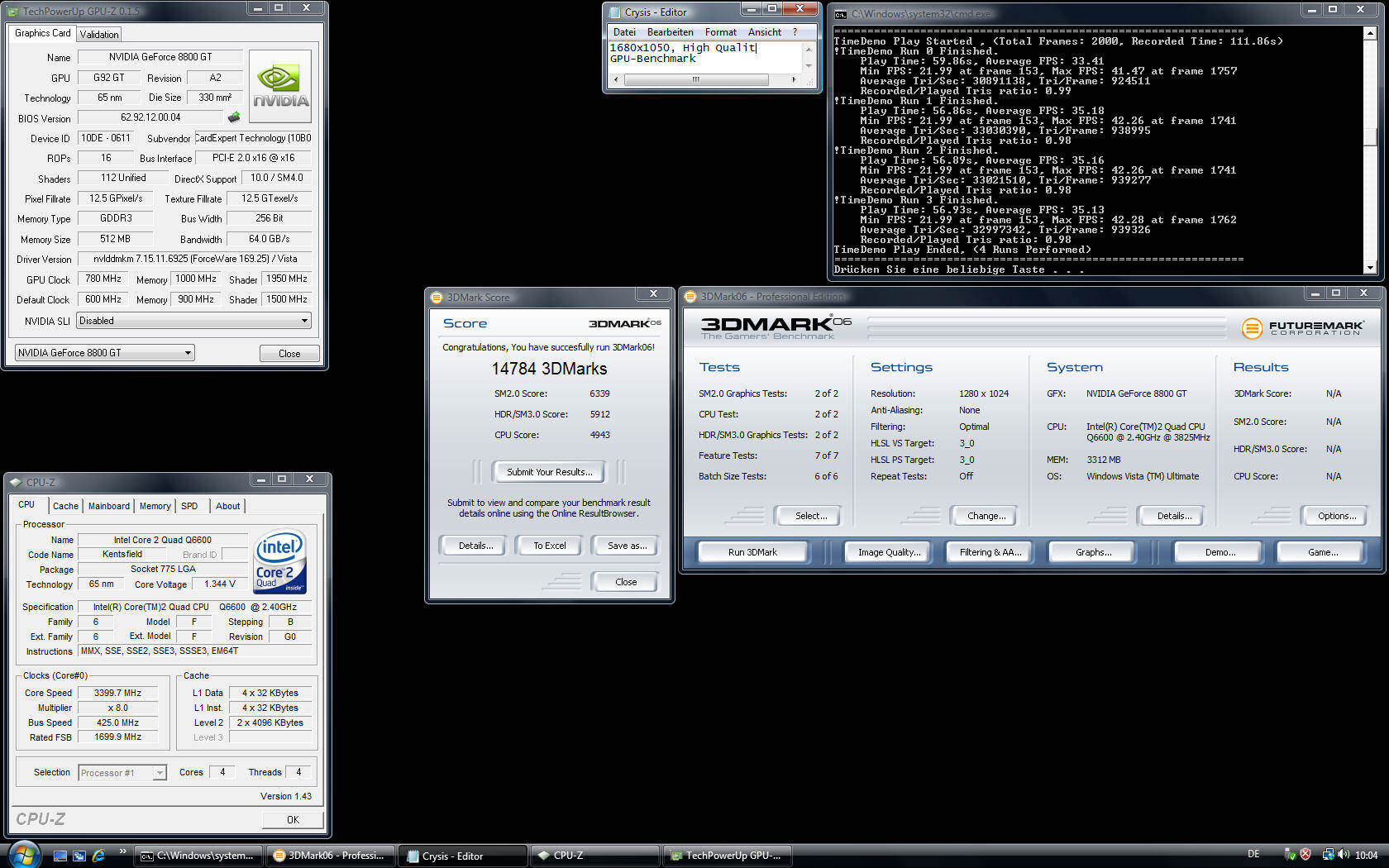

So, ich habe die GraKa bei 785/1950/1000 stabil bekommen.
Als Stabilitätstest habe ich das ATi-Tool, 3DMark und den Crysis GPU Benchmark mehrmals durchlaufen lassen, die Temperaturen lagen dabei um die 42 Grad.
EDIT: Wenn ich die Karte auf 795/2000/1000 übertakte läuft der 3DMark und Crysis ohne Fehler oder Abstürtze, das ATi-Tool produziert aber jede Minute einen kurzen Fehler. Soll ich runtertakten oder kann ich das so lassen?
