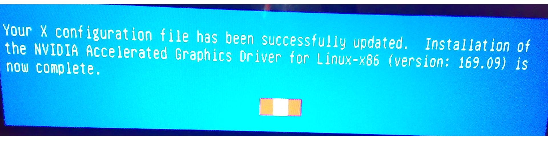

sooo großer erfolg, dennoch enttäuschung...^^:rolleyes:
der treiber wurde installiert der letzte post hat mir dbaei geholfen.zudem musste ich noch ein pack installieren mit libc files. das hab ich mir aber selber zusammengelesen.
der treiber wurde installiert .(ein installationsbalken erschien, der sich bis 100% füllte)
danach wurde ich gefragt ob ich die x config automatisch updaten lasssen möchte. habe ich mit ja beantwortet. danach kam es zum oberen bild zustande.alles gut.x server wieder gestartet und rebootet.
vorher stand aber da dass es so konfiguriert wird dass der treiber automatisch benutzt wird. dies ist nicht der fall.
der treiber ist drauf, doch wie bekommen wir ihn zum laufen?:(

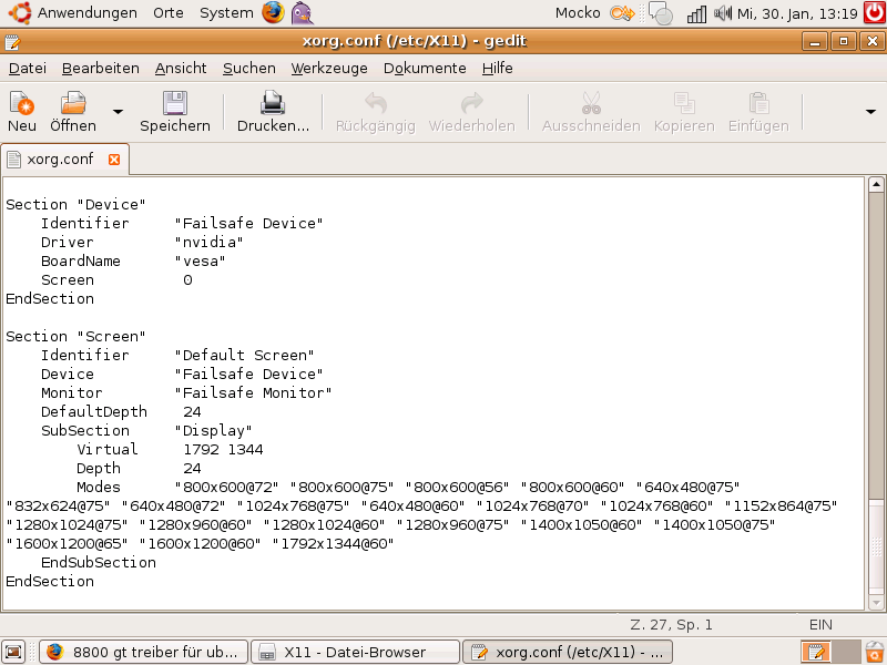

Der Treiber ist jetzt installiert und wird mit 99%iger Sicherheit gerade vom XServer benutzt.
Schau in die /etc/X11/xorg.conf. Wenn du dort bei der Grafikkarte "nvidia" als Treiber zu stehen hast, dann wird der mit Sicherheit verwendet. Wenn das da nicht steht (zB "nvidia.glx"), dann führe in der Konsole mal "nvidia-xconfig" aus.
Anschließend den XServer mit Strg+Alt+Backspace neustarten.

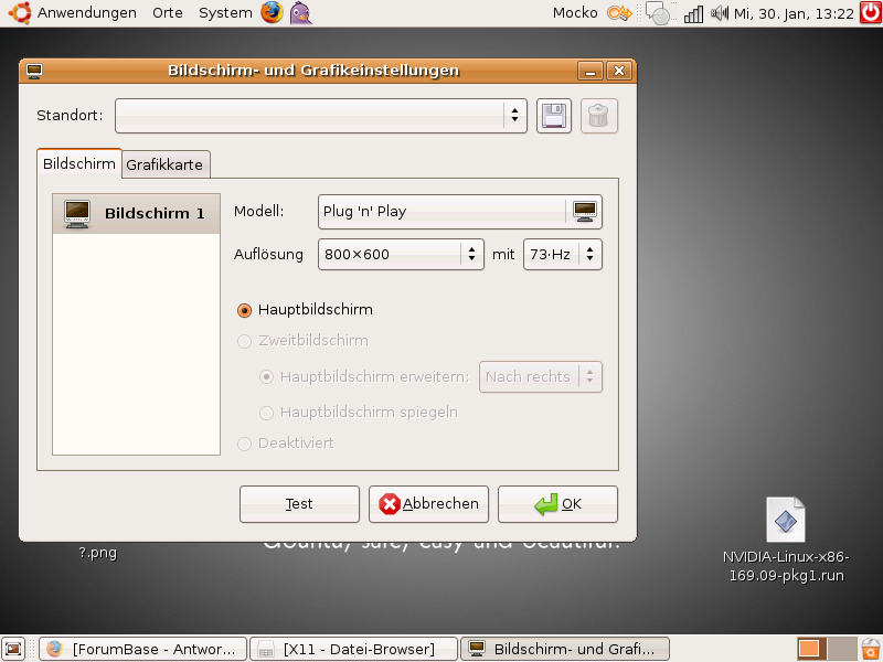

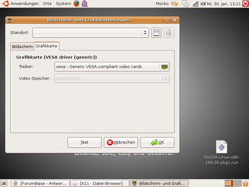

so, es scheint so als ob es so ist wie es sein müsste.
trotzdem kann ich keine effekte benutzen
zudem wird bei grafik und bildschirm einstellungen das angezeigt
habe 2 bildschirme kann aber meinen 2. nicht anklicken.
was ist denn da faul??:(
