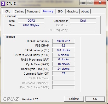

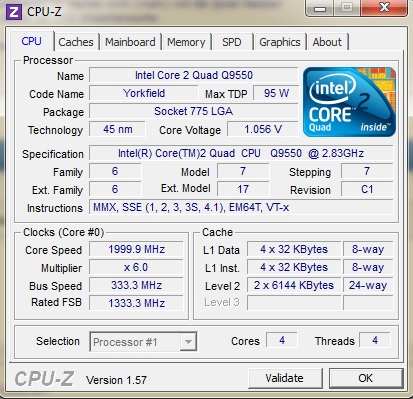

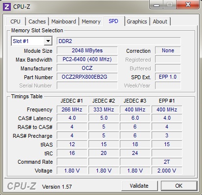

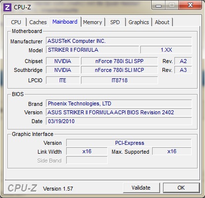

Mache bitte noch ein paar Screenshots von CPU-Z (Reiter Mainboard, CPU, Memory und SPD).
Ich hab die Reste von den Treibern mit DriverCleaner gelöscht, aber mittlerweile habe ich mir Windows 7 Professional 64-Bit installiert. Problem besteht weiterhin. Stehe gerade in Kontakt mit Nvidia... mal schauen, ob die etwas wissen.
Habe auch den 2. PCI-E 16x Slot ausprobiert. Kein Erfolg.

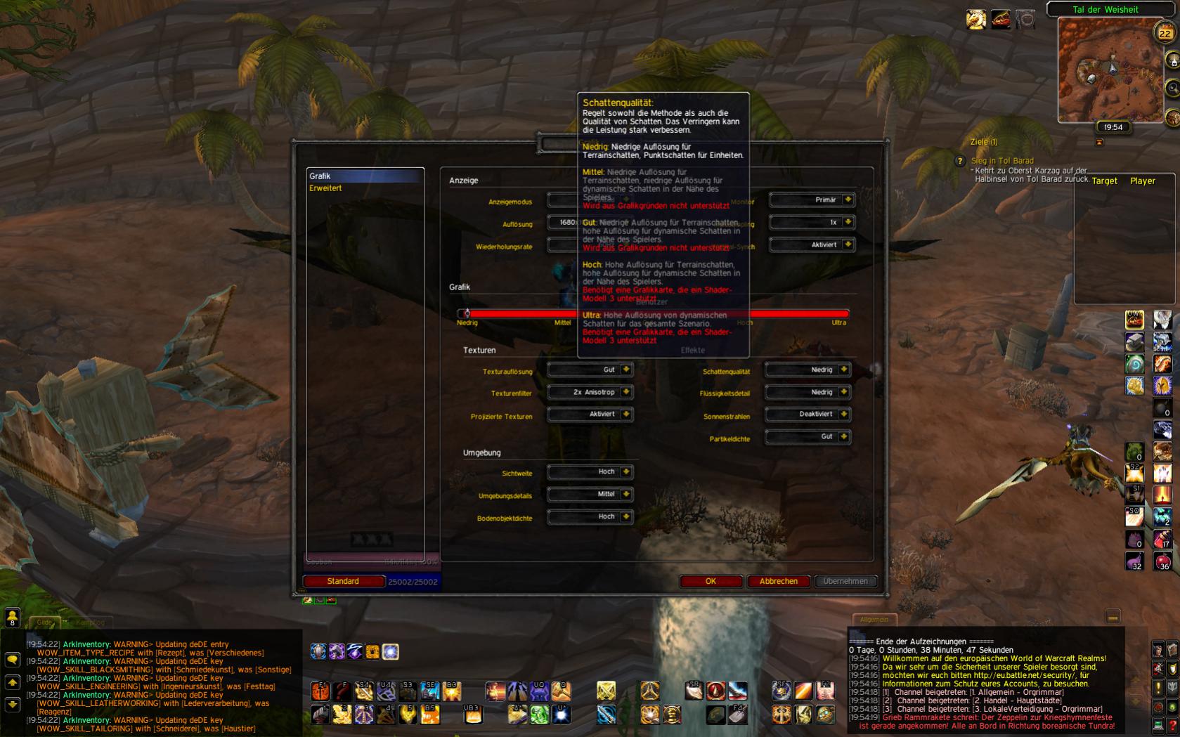

Bei World of Warcraft sieht mein Grafikoptionsfenster auch sehr seltsam aus. Die Beschränkung (roter Strich) hatte ich vor den Problemen nicht. Eine 8800 GTS packt locker die High Settings... von der GTX 570 brauch ich ja gar nicht erst reden.
Hier die CPU-Z und WoW Options Screens:
Habe die Spannung testweise auf 2.0V gestellt, aber CPU-Z hat dieses zumindest nicht erkannt und Änderungen bei den Spielen konnte ich auch nicht feststellen. Ich habe es erstmal wieder auf "auto" gestellt.

Bei World of Warcraft kann ich weiterhin nichts an den Grafikeinstellungen verändern.

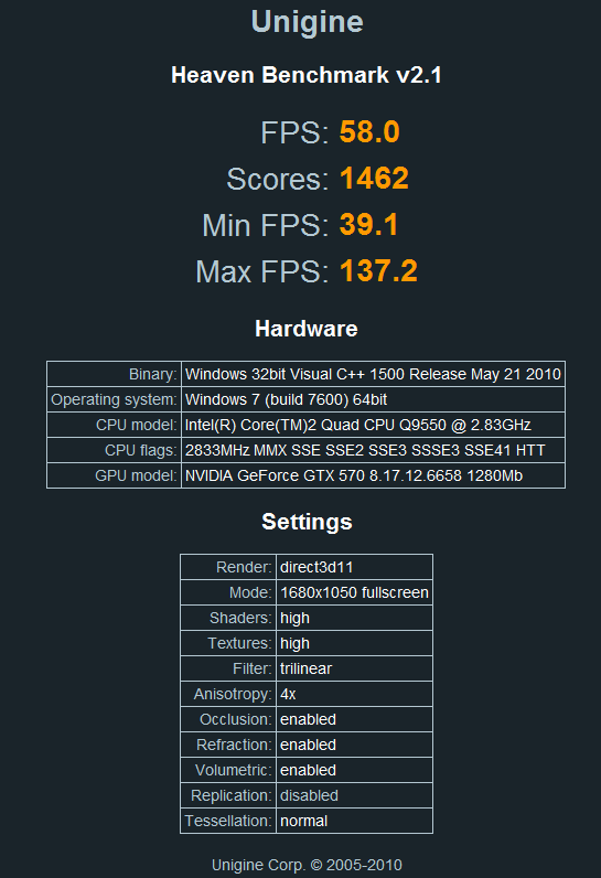

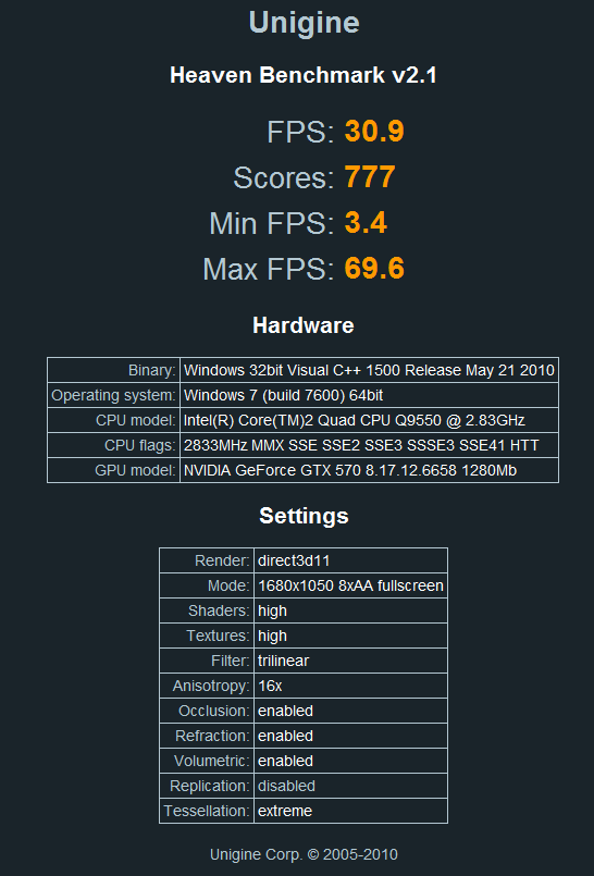

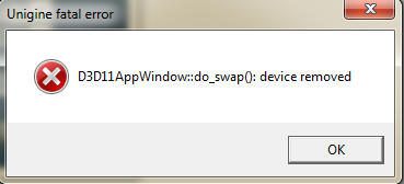

Habe den Heaven Benchmark ausprobiert. Zuerst ist er ein bisschen gelaufen und dann abgebrochen. Beim zweiten Mal habe ich Tesselation auf Extreme, AF 8x und AA 8x eingestellt. Sofort abgebrochen. Beide Male mit dieser Fehlermeldung.

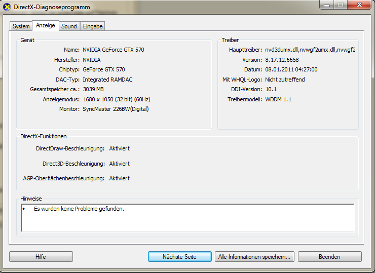

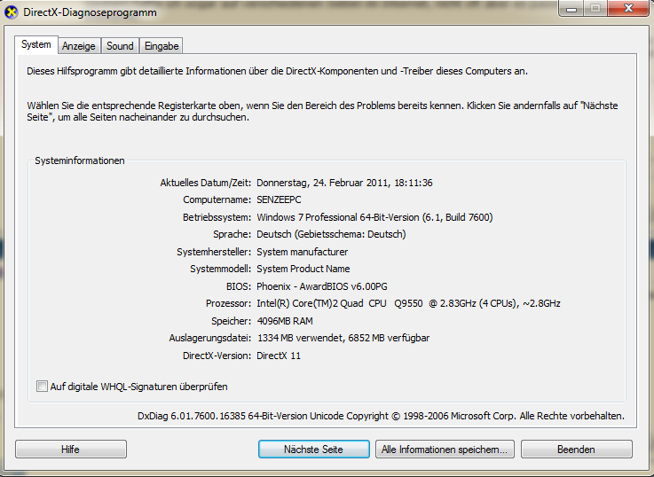

Den Reiter "DirectX-Dateien" habe ich nicht. Es gibt nur System, Anzeige, Sound und Eingabe.
Ich habe nun nochmals versucht mit einzelnen RAM Bausteinen zu starten.
Slot A besetzt mit RAM 1 / Slot B besetzt mit RAM 2 -> Standard
Slot A besetzt mit RAM 1 / Slot B unbesetzt -> keine Veränderung
Slot A besetzt mit RAM 2 / Slot B unbesetzt -> Heaven Benchmark 2x ohne Probleme auf Normal/Extreme durchgelaufen
