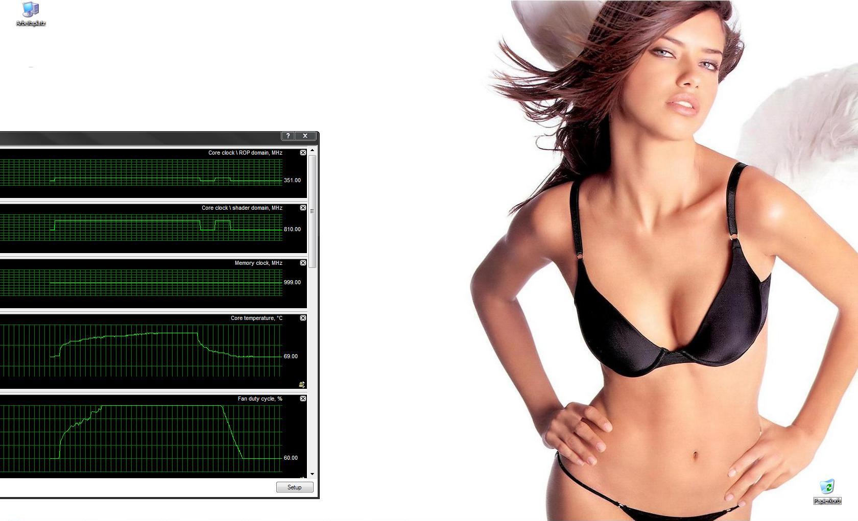

idle & load
cYa

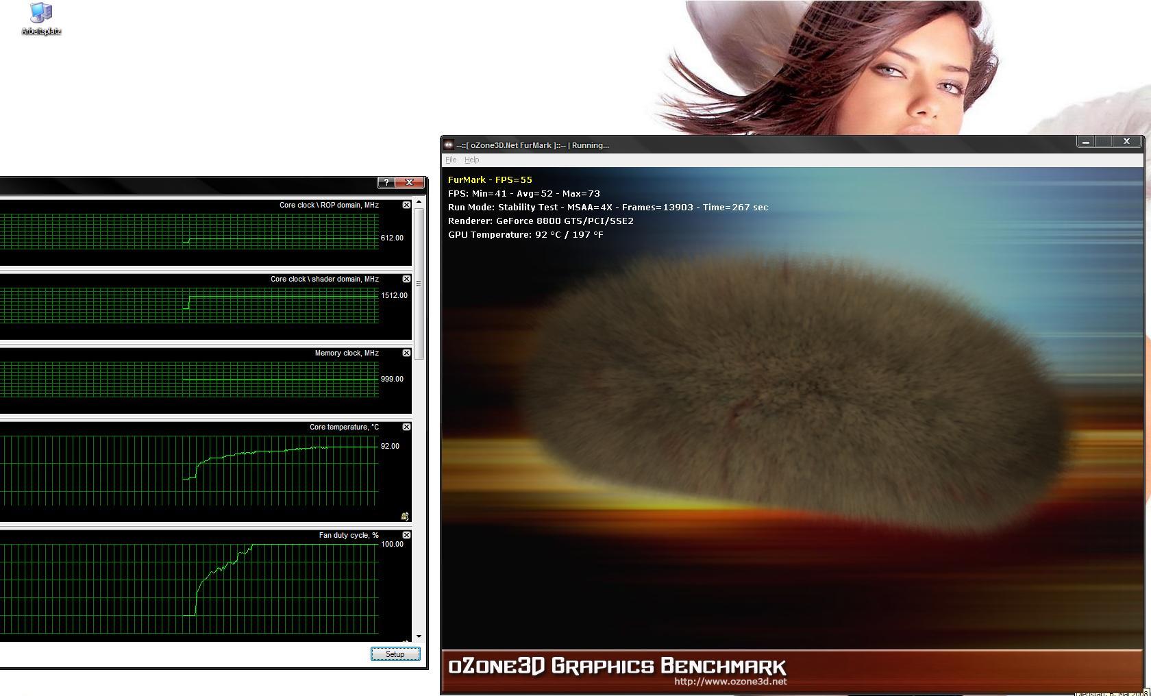

Ich würde eher mit dem Fur Mark und Crysis Loops testen.
cYa
Fur Mark und dan "Stability Test"? :)
Danke
