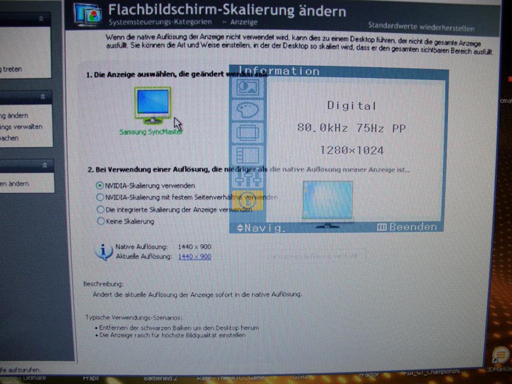

Hallo erstmal,
Habe folgendes Problem: Mein Monitor ist ein Samsung 940BW Widescreen Monitor (Nativeauflösung 1440x900/60hz) der über dvi an den pc angeschlossen ist. Als ich den mitgelieferten Treiber von XFX (96.72) als erstes installiert hatte war noch alles in Butter. Um auf dem aktuellen Stand zu sein habe ich nun den 97.92 Treiber installiert. Nach dem üblichen Neustart sah das Bild plötzlich zum ko... aus, total unscharf und verwaschen, als ob der Monitor nicht in der nativen Auflösung ist. Mein Monitor selber zeigt auch an das er eine Auflösung von 1280x1024\75Hz hat während die angebliche Windowsauflösung 1440x900\60Hz ist (siehe Foto). Ich meine das Problem auch schon erkannt zu habe, beim alten Treiber war bei Monitorskalierung immer die Option: "Integrierte Skalierung der Anzeige verwenden" aktiviert und beim neuen Treiber kann ich das zwar anwählen und übernehmen (ohne Erfolg), aber wenn ich das nächste mal ins ControlPanel gehe ist wieder die Option "NVidia-Skalierung verwenden aktiviert" => hat also nicht wirklich umgeschalten. Sobald ich wieder den 96.92 Treiber aktiviere ist wieder alles in Ordnung. Kennt jemand das Problem und gibt es dafür eine Lösung? Gibt es vielleicht eine Möglichkeit in der Regedit die Option "Integrierte Skalierung der Anzeige verwenden" zu erzwingen?
Vielen Dank schon einmal.
PS: Hier hat wohl einer ein ähnliches Problem => Forum TweakPC

Übergangslösung ist gefunden => Im Hardwareluxx Forum Post #54 wurde die Lösung gefunden. Vielleicht werden ja noch mehr das Problem haben ;) .
habe das prob auch (8800gts und 97.92), ich kann das problem damit nicht beheben
Hast Du das alte Kontrollpanel aktiviert und die entsprechenden Werte bei Erweiterte Timing korrigiert ?
