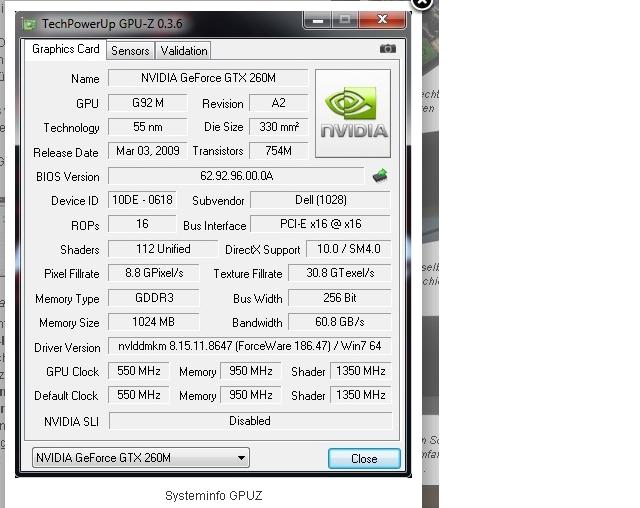

Hi, der gleiche Chip wurde mit dem 260M GTX VGABios von Alienware verbaut. Kannst Du gerne auf dem Chip nachlesen, da steht G92-740-A2. Die G92-720-A2 sind die 9800M GT und 8800M GTX. Normalerweise, zumindest bei Clevo books, ist der 260er Chip der G92-751-B1, in 55nm und läuft kühler.
Nichts desto trotz betrieb Alienware die 9800M GTX als 260M GTX mit heißeren Einstellungen:
Wenn Du also noch Temperaturpotential hast, und das M570TU hat eine super Kühlung,....

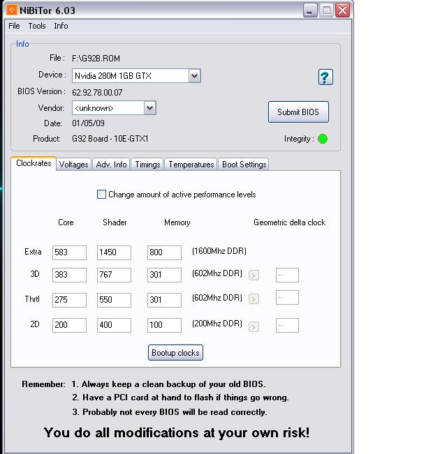

Um die Voltages zu ändern muss man das VGABios sichern(z.B. Nibitor oder GPU-Z), mit Nibitor einstellen und wieder darauf flashen.

Hi, gerade die VRams machen viel aus. Bei den 9600M GT z.B. liefen die Karten mit DDR3 Rams 20% schneller als die mit DDR2 Rams. Bei der HD4650 und HD3650 ist es genauso. Aber wie Wukong richtig beschrieben hat, gehen die wenn man das übertreibt, auch schnell kaputt und die Karte wird irreparabel geschädigt. Die 9800M GTX hat das gleiche VGA Board wie die 280M GTX HE und dieses läuft mit folgenden Einstellungen:280M GTX.JPG
Die 280er hat aber einen anderen Chip, deshalb läuft sie kühler und hat einen höheren Core und Shader Clock. Die Rams sind die gleichen.

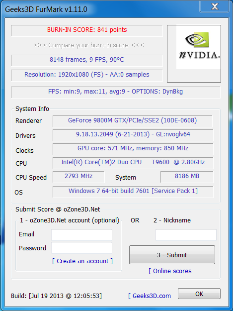

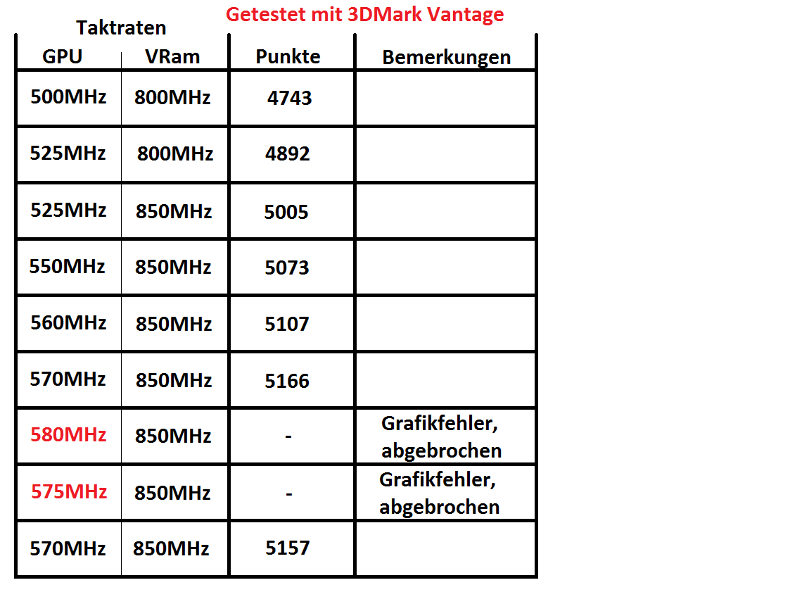

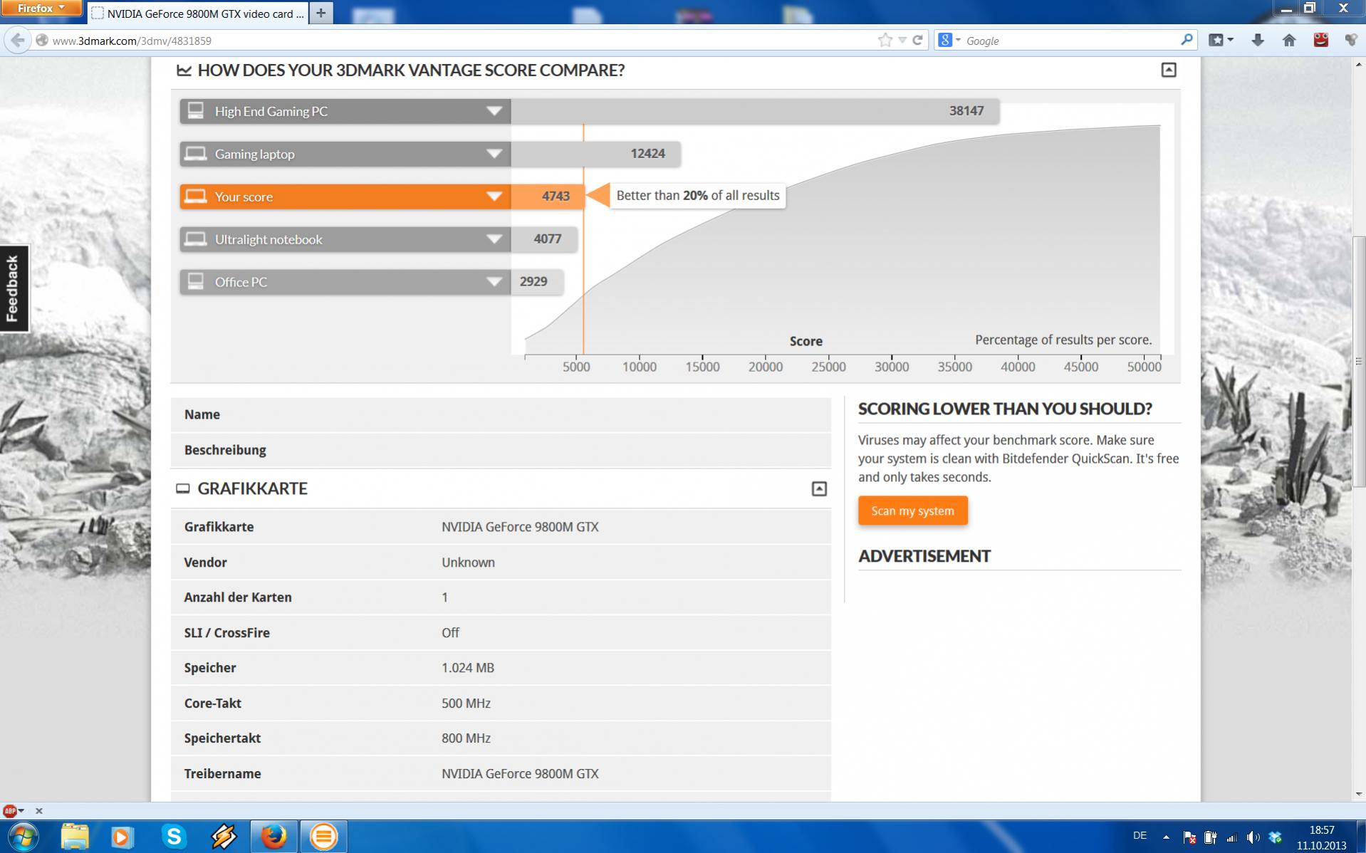

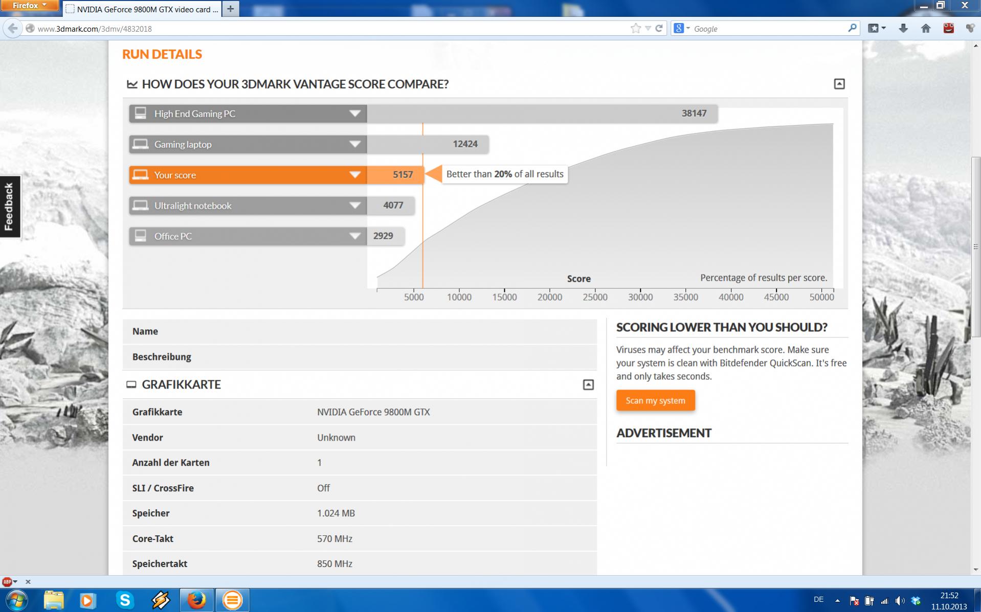

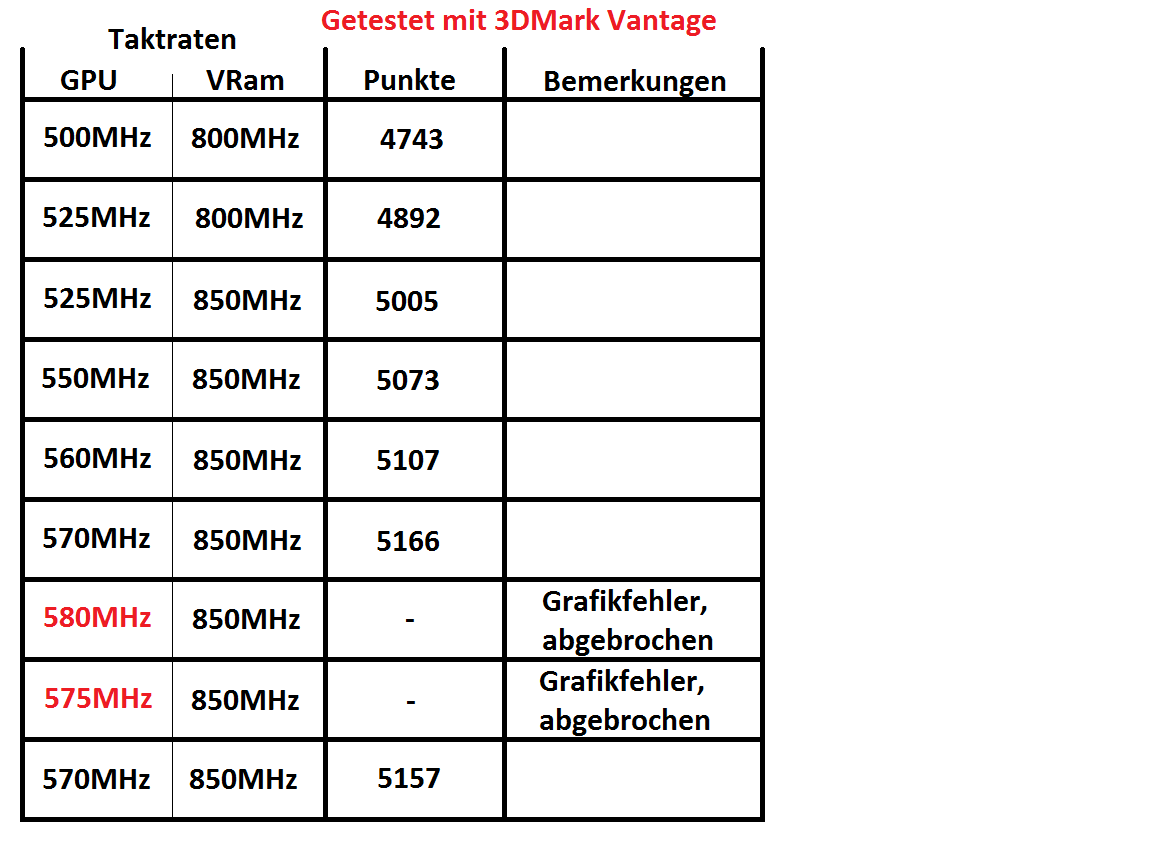

So, VGABios erfolgreich geflasht.
Karte läuft unter Vollast nun mit exakt 1V.
Wenn ich mit dem Ergebnis nicht zufrieden bin, kann ich es doch immer noch zurück flashen. ;)
Edit: Aber von 28FPS auf 35FPS merkt man, besonders bei den Reaktionszeiten der Maus. ;)
Wird sie. ;)

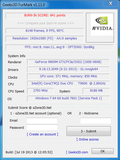

Jedoch lese ich die Taktraten dann mit GPU-Z aus.
MSi AB zeigt im OSD Mist, mit irgendwas von 567MHz bei 525MHz die eingestellt sind. :p

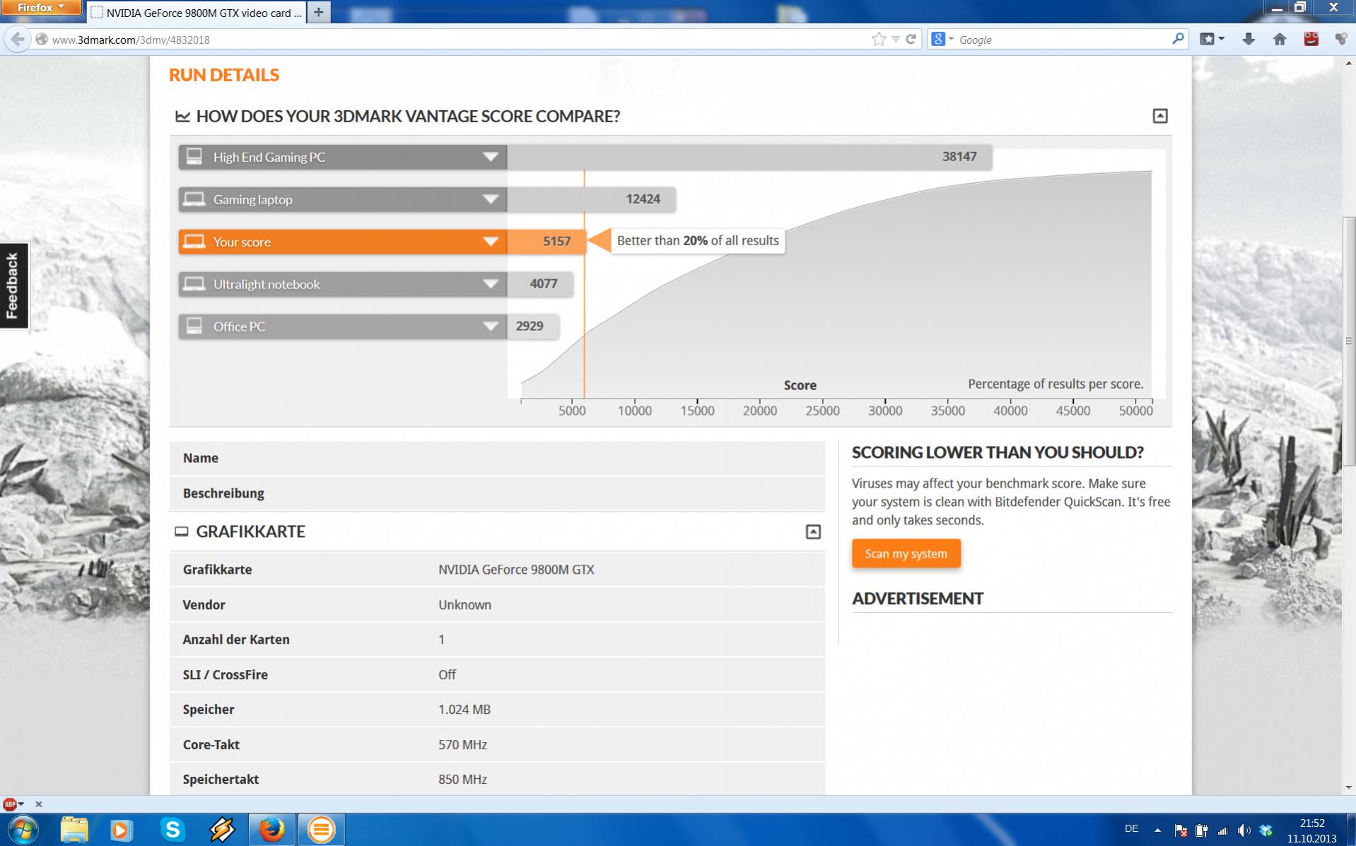

Edit: So, alles getestet, zwar keine 600MHz, aber das Ergebnis kann sich trotzdem sehen lassen. :)
