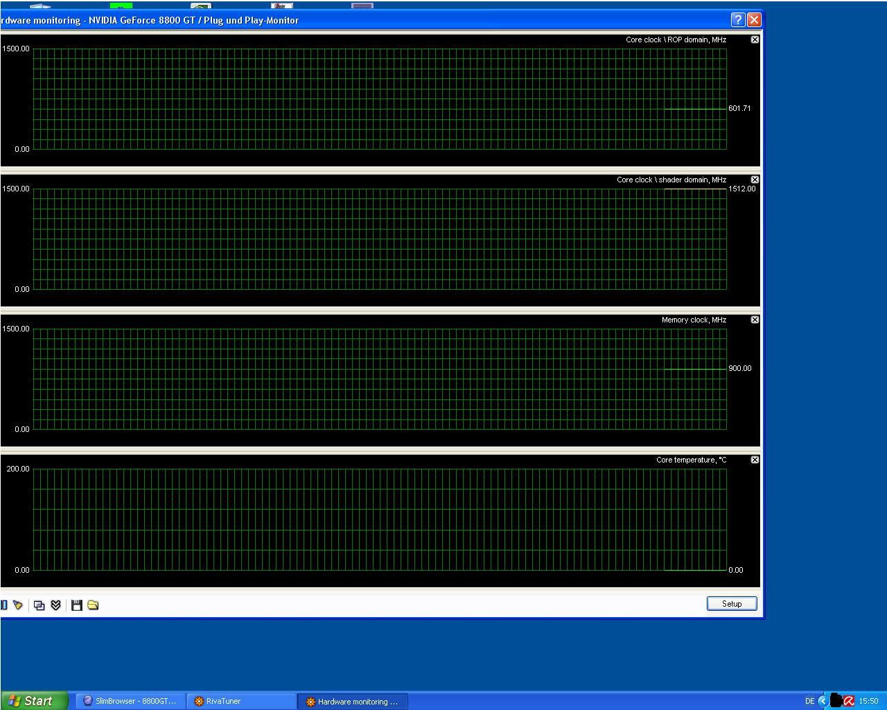

Hi,
ich hab Freitag eine 8800GT Palit/Xpertvision bekommen und wollte wissen,warum Rivatuner 0° Grad anzeigt so kalt kann die doch nicht sein und ATI Tool und Everest liefern mir auch keine Ergebnisse.
Mir ist aufgefallen,dass der Kühler orange ist und nicht blau wie hier: http://geizhals.at/deutschland/a296626.html weiß einer ob das daran liegt?
Vielen Dank im Vorraus
MfG Doenerchef

eigentlich schon ich kann ja auch die temp auslesen:freak: welche version hast du denn?? die 512 MB (Sonic) oder 1024 MB (Super) und hast du die neuensten treiber drauf bzw. neuestes bios drauf??
Ich hab die Palit/Xpertvision 8800GT Super mit 512MB ich hab den 169.21 Treiber und das 1.5 Bios vom MSI Neo2-FR und wie gesagt orangener Kühler.
Bild hab ich auch.
achso das mit der farbe hab ich noch garnicht gelesen^^ das ist der unterschied wo ich auch nicht durchsehe Palit und Xpert Vision sind wol doch nicht so 100%ig die gleiche firma und damit man sie unterscheiden kann haben Palit wohl die farbe gewechselt auf organe (meine ist von palit und noch blau) hmm aber das du die temperatur nicht auslesen kannst wundert mich schon die werden ja wohl nicht noch mehr geändert haben außer der farbe?? sorry ich kann dir so nich weiter helfen außer so standard tips wie karte schonmal ausgebaut und wieder eingebaut?? oder geschaut ob alle kabel an der karte sind wo sie sein sollen??

bei meiner 88gt von palit konnte ich die temps zuerst auch nicht auslesen...inzwischen habe ich aber rausgefunden dass es geht, wenn man beim rivatuner in der "target adapter" einstellung die 2e (bei mir "NVIDIA GeForce 8800gt/(Default monitor")auswählt....dann wird bei mir im hardwaremonitor vom rivatuner die temp angezeigt (dort stand bei mir zuvor 0°C)
