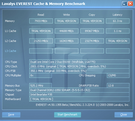

hier einen Leistung/OC-Report der performanten & günstigen G.Skill - 2x2Gb-CL5-Kits
habe mit den 6400er-800mhz-Kit & 8000er-1000mhz-Kit einen eigenen Leistungscheck gemacht
mit recht positiven Ergebnissen für den edel-RAM mit günstigen Preisen & langer Garantie
ab ~60€ für den 800er
>http://www.hardwareschotte.de/hardw...71/preis_4GB+2er+Kit+GSKILL+F2-6400CL5D-4GBPQ
ab ~67€ für den 1000er
>http://www.hardwareschotte.de/hardw...GB+2er+Kit+GSKILL+F2-8000CL5D-4GBPQ+EPP+Ready
Test-System war :
MSI-Neo2-FR
E8200@2,8-2,93 ghz bei FSB ab 450 > &
Ramteiler bis 12/10 bzw ram-speed 900-1100mhz @1.8-2,1V
OZC-Vendetta
GF8800GT
der 800er-Kit macht locker 900-950 mhz mit bei nur 1,8-1,9 V & 5-5-5-15 --- 5-5-5-18
der 1000er-Kit macht locker 1000-1100 mhz mit bei nur 1,8-2,1 & 5-5-5-15

Und wo ist nun der Leistungsreport?
Bis auf die synthetischen Everest Benchmarks und Links zu Reviews sehe ich da nichts.
Die Floskeln dass der RAM xxxMHz mit x-x-x-x Timings locker mitmacht sind da leider genau so nichtssagend. Das mag auf deine Zutreffen, heißt aber ja nicht, dass es alle machen. Dazu müsste man eine OC-Liste anlegen.

Du hast gar nichts erwähnt. Es geht dabei doch gar nicht darum, den RAM auf verschiedenen Boards zu testen, es geht einfach darum, verschiedene Anwendungen zu testen, wenn du schon über einen "Leistungsreport" sprichst.
OC-Ergebnisse der Riegel sind nett, wobei bei der Wortwahl zu den Ergebnissen nicht suggeriert werden sollte, dass es alle machen. Einfache OC-Ergebnisse ohne die Verallgemeinerung "das 800er-Kat macht locker xxxMHz" wären da sinnvoller. Da hätte man dann besser "mein 800er-Kit hat xxxMHz erreicht" schreiben können.
So ist das ganze hier leider kein Leistungsreport, sondern eine Kurzvorstellung von 2 verschiedenen Speicherkits, ohne wirkliche Aussage.
