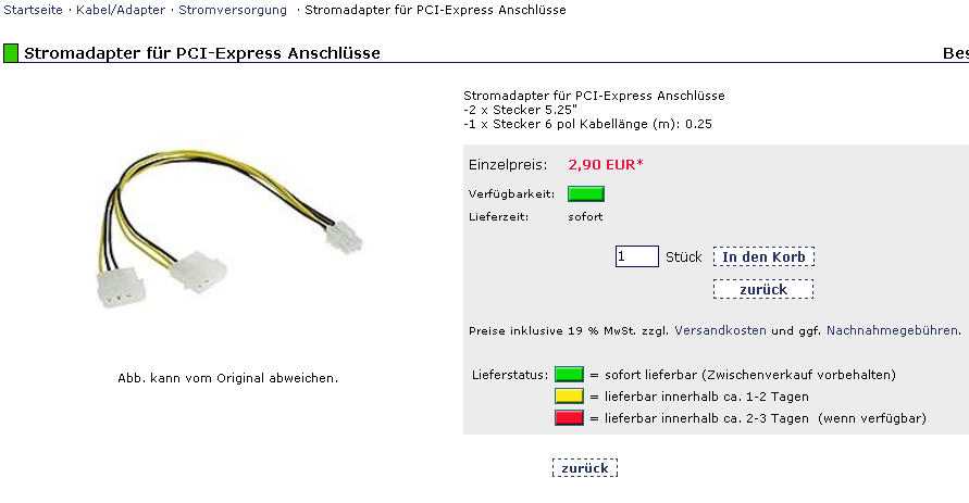

Kann man diese Adapter "2*4PIn = 6Pin" auch einzeln kaufen?
Link wäre klasse :)
Edit: Ich hab was gefunden bei meinem Händler um die Ecke.
Ist das so ein Teil? Anhang!

Keine Ahnung, evtl. hilft Googeln.
Wenn aber die Aussage stimmt (überprüfe ich morgen, heut bin ich zu Faul) brauche ich mein Adapterkabel nicht und Du könntest es bekommen.
Korrekt, DeinHändler um die Ecke hat es......;)

ja sie gibt es einzeln zu kaufen, in jedem guten PC laden ;)
