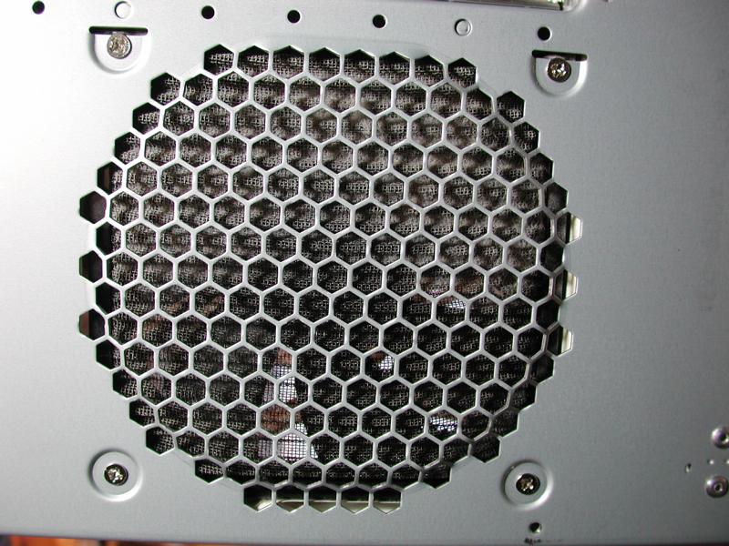

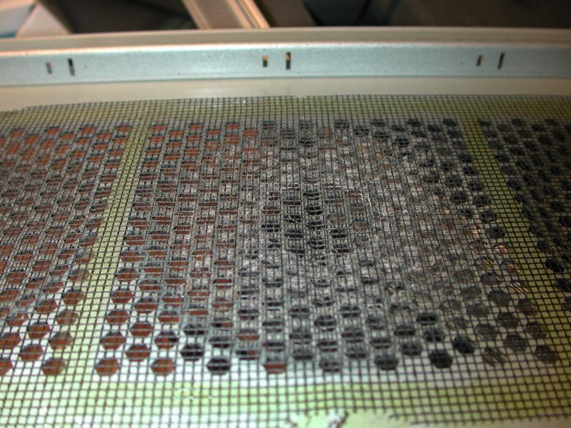

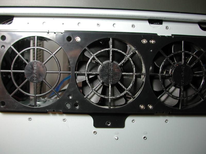

wie wäer es, um den Grobstaub abzuhalten, Fliegengitter vor allen Luüftern hängen, die Luft in den PC pusten?
Ich habe mit Nylonstrümpfen von meiner Holden und Fliegengitter experimentiert. Fliegengitter ist mein Favorite.
Den Feinstaub hält man damit nicht ab, aber so kann man schon am Aussengehäuse sehen, wie staubig das Umfeld ist und wann man mal wieder innen saugen muß.:evillol:
