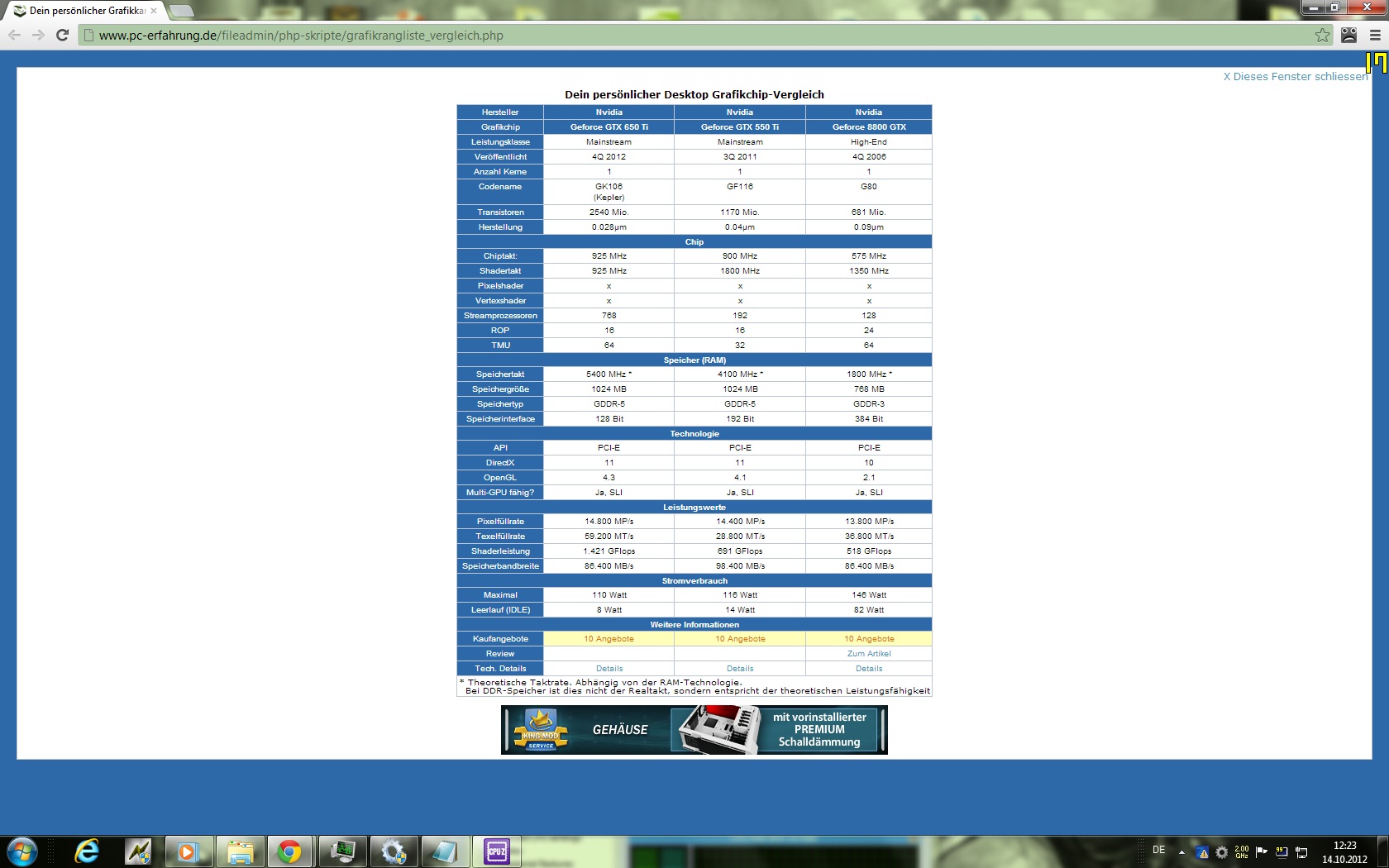

mir sind jetzt 2 karten ins auge gefallen , aufgrund der arg unterschiedlichen werte
(manche gleich oder schlechter wie die 88gtx) kann ich mir aber nicht wirklich einen
reim darauf bilden ob sich preis/neuleistung lohnt
die karten die ich mir dachte wären die Geforce GTX 650 Ti &Geforce GTX 550 Ti.

Wenn du bei nVidia bleiben möchtest, hättest du mit einer GTX 660 (z.B. Gigabyte GTX 660 OC) den grössten Performancezuwachs. Fast so schnell wie die GTX 660 ist die HD 7850 von AMD (z.B. XFX HD 7850).

Eine GTX 550 Ti ist im Prinzip etwas schneller als eine (alte) Radeon 5770/6770. Diese Leistung wird gegenüber deiner alten 8800GTX bestimmt einen Aufschwung bedeuten und müsste für 1680x1050 eigentlich ausreichen.
Aber: willst du das Budget ausreizen, kannst du wesentlich mehr Rohleistung erhalten. Ob das nun eine GTX 650 Ti oder eine GTX 660 ist, das Preis/Leistungsverhältnis macht beide Modelle attraktiv.
