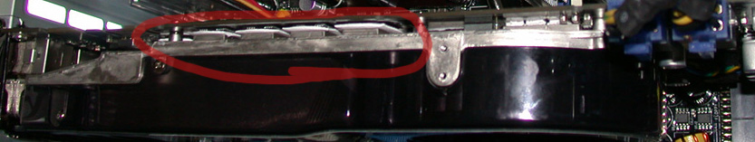

8800GTX WLP Kissen auf den Speichern zu dick?
Hi,
also, ich hab mir grade mal meine 8800GTX angesehen und ich finde diese Wärmeleitkissen, die der Hersteller (in diesem Fall Club 3D) da auf die Speicher aufbringt und anschließend den Kühlkörper draufmontiert, etwas dick. Kann es sein, dass die Karte mit ihrer relativ hohen Temperaturentwicklung nur deshalb so heiß wird, weil hier mehr gedämmt als geleitet wird?
Sollte ich vielleicht mal den Kühler entfernen, eine ordnetlich dünne WLP aufbringen und den Kühler wieder moniteren?
Wer hat damit Erfahrung?
Grüße
Hurga
LOL wenn du das machst wird der Speicher garnichtmehr gekühlt, und der Speicher ist nicht das Problem sondern die GPU und da ist WLP drauf, wenn dann musst du einen Wasserküler montieren dann bekommst du gute Temperaturen.
Da GDDR3 auf der Karte verbaut ist, wird ein großteil der Hitze vom Speicher eh ans Graka-PCB abgegeben. Die Pads sind dazu da, den Höhenunterschied besser auszugleichen. Da Paste raufzuzimmern wird dir wohl kein MHz mehr Ramtakt bringen ;)
Das ist schon so gewollt und auch nicht allzuschlecht ;)
