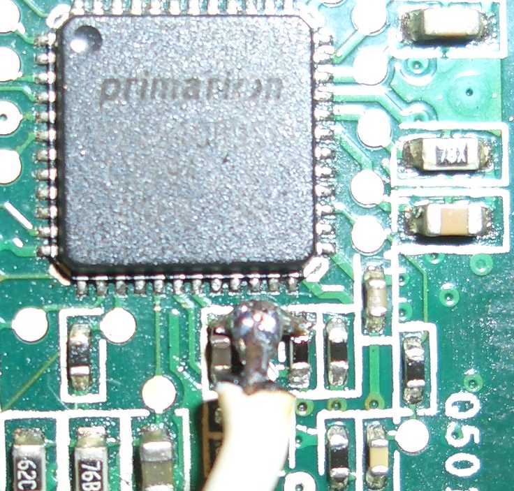

Also nicht lange gefackelt und die (schon seit Wochen) rumliegenden Wiederstäde ausgepackt, GraKa raus und ans Löten gemacht.
Hat auch alles gut geklappt bis nach dem Einbau bin ich mit nem Kabel im Gehäuse ausversehen an das angelötete Kabel gekommen --> abgerissen ...
Kann bitte jemand auf seiner 88GTS640MB Rev A2 nachschauen wohin die Kontakte führen?
Anbei Bild..... währe schade wenn die Karte nun hin ist.
Eigentlich kann ich gut Löten und hab auch das nötige Equipment .... brauche nur die Info was ich mit was nun verlöten muss, da die Leiterbahn in Mitleidenschaft gezogen wurde ...
Danke für die Hilfe!
Gruß
TRixxY

selbst wenn, du hast so "gut" gelötet, dass die umliegenden teile geschmolzen sind.
wenn sie nicht mehr geht ist sie sondermüll.
PS: hast du deine daten wieder herstellen können bei dem plattencrach ? 4x500 MB ;)
Die umliegenden Bauteile sind nicht beschädigt, sieht nur so aus, auch der Primarion ist noch ok ... was du siehst ist Lötfett, hab grad Mal durchgeputzt und sieht schon besser aus, leider seh ich nicht aus welchen Richtungen die Leiterbahnen kommen, bin mir aber sicher sollten an den Primarion Chip drangehören .... wer weiß was? :freaky:

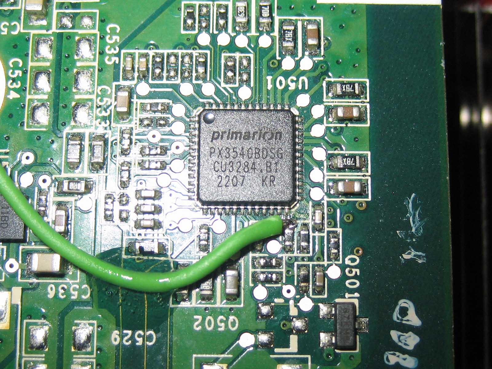

Ich blicks irgendwie nicht so ganz. wieso verbunden. wenn da kein bauteil drin ist is das doch egal wohin der kontakt läuft oder. aber klär mich bitte auf wenn ich auf dem schlauch stehe.
Hier ein bild von meiner, wird leider etwas verdeckt
Bei den heutigen Grafikkarten kann man die Spannung zum übertakten nicht mehr per Bios erhöhen. Dadurch muss man an der Hardware selber rumpfuschen um dadurch irgendwie die Spannungen erhöhen zu können. -> vmod
Deshalb auch die Löterei und die vielen Probleme wenns halt mal schief geht:freak:

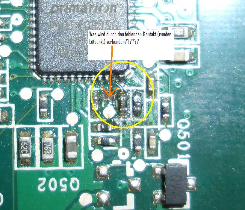

Problem gelöst hab auf Vedacht mal das Bauteil links daneben mit dem Wiederstand gebrückt und siehe da es funktionniert wieder ... die Putzerei hat sich gelohnt konnte dann auch bei bsseren Licht sehen das vom Primarion keine Leiterbahn abgeht, desshalb meine chlussfolgerung und der erneute Einsatz des Lötkolbens ...
@Mino auf dem Bild das BAuteil direkt links von deinem Lötüunkt (Wiederstand) dazwischen ist ne offen Brücke (runder Punkt) sieht man auch direkt unter deinem Kabel ... das Ding verbindet die oberen Anschlüsse beider Bauteile miteinander, wenn da nix gebrückt ist hate Vgpu=0.004V habs ausgemessen

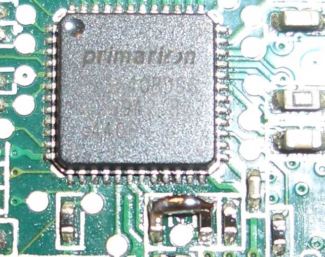

Edit ... beim wieder Einbauen hatte ih plötzlich 0V auf Vgpu ... alles wieder raus und leider ist das wohl noch nicht ganz perfekt mit Heißkleber fixiert gewesen ... hab jetzt 1 Stunde land vorsichtig den Hißkleber entfernt .. leider hat die Brücke mit dem Kabel das linke BAuteil von der Platine abgehoben .. naja hab dann alles neu gemacht aber leider ist mir die Katze auf den Tisch und schwupps waren die 2 SMDs wech ... den Wiederstand (rechts) konnte ich durch 2 normale Wiederstände ersetzen (10+20=30Ohm , original hatte 35Ohm) allerdings bekomme ich das linke SMD nicht meh angelötet ist einfach viel zu klein, hab nun den Lötpunkt mit nem Kabel verlängert aber auch da dran bekomme ich das fitzelding nicht angelötet ... jemand ne Ahnung was das für ein Teil ist? Evtl. gibts die auch in GROß?
Gruß and thx for helping out ....

Edit: bin zurück der wolt das gar nicht prüfen was das ist und hat irgendwas von Arbeitsplatz um die 4.000€ gefaselt ... logisch währe hier eine (Sperr?)Diode oder ein Kondensator ... hat jemand Zugriff auf Schaltpläne oder ne abgefackelte 88GTS rumliegen ... hab hier noch ne 7900GT da ist auch der Primarion druff hat aber nur 2 Phasen Stromversorgung und ist anders aufgebaut, vielleicht kann ich da das BAuteil runterbekommen und dann auf meine auflöten

Edit ... was ich bräuchte ist jemand der ne GTS hat und auch das Teil ausmessen kann, das links bei dem gebrückten .... sollte kein Widerstand sein sondern ein Kondensator ... HELP!
@Mino hast du ein DMM mit dem man kapazität messen kann? Oder vielleicht n Elektronikladen der das machen könnt? Ich will die Karte echt nicht wegwerfen ... währ schad drum hat mal 300€ gekostet :)
