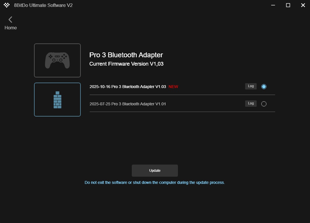

Hi :)
Weiss jemand wie man den Dongle vom 8BitDo Ultimate 2 Bluetooth Controller updaten kann?

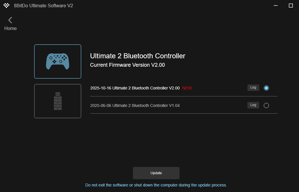

Ich starte dazu die 8BitDo Ultimate Software V2.exe, schliesse meinen Controller via USB am PC an und dann sehe ich das:
Logisch kann ich nur den Controller updaten, wenn nur dieser eingesteckt ist. Aber wenn ich den Dongle direkt oder via Dockingstation anschliesse, dann erkennt die Software gar kein Gerät und ich komme in kein Menü.
Was mache ich falsch?
Eigentlich muss der Controller gar nicht verbunden sein um das Update für den Dongle zu machen. Das war bei der alten Software so, bei der neuen anscheinend nicht mehr.
Was passiert denn, wenn du auf den Dongle klickst? Angezeigt wird er ja.
Reaktionen: t-hace
Dongle anschließen und Controller einschalten, dann klappts auch mit dem Nachbarn.
Der Dongle steckt in der Ladestation. Unten gibt es ein Fach dafür.
Sollte eigentlich klappen die Ladestation per Kabel an den PC zu stöppseln.
Sonst unten den Dongle mal raus nehmen und direkt an den PC.
Ich musste den auch schonmal in einen anderen USB Anschluss stecken,
weil der aus unerfindlichen Gründen nicht erkannt wurde.
Reaktionen: Azghul0815
Es wird nicht markiert wenn ich draufklicke.
Ich habe schon ausprobiert:
  • Dongle direkt am PC (2 verschiedene USB-C Anschlüsse ausprobiert)
  • Dongle in der Dockingstation und diese dann an den PC
Edit:
Was funktioniert hat ist diese Reihenfolge:
Zuerst Controller anschliessen, dann USB am Controller entfernen und direkt an die Dockingstation während der Controller noch an ist.
Der Controller muss gar nicht via USB angeschlossen werden fürs Firmware-Update.
