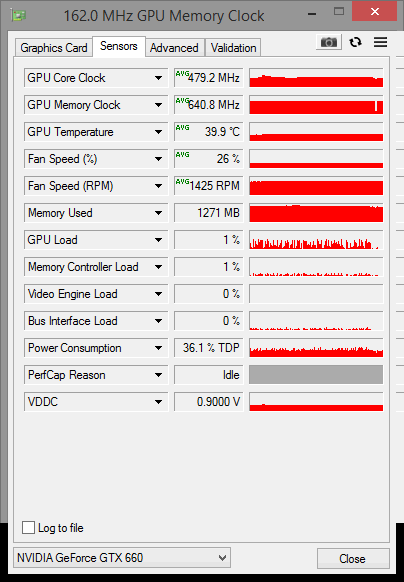

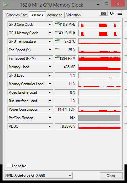

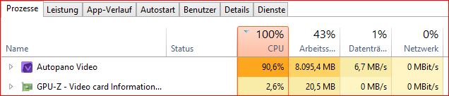

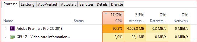

Ich mach mal nen Testlauf und nen Screenshot vom GPU-Z

Edit: Jau, auf Deinen Screenshots ist eindeutig die CPU der Flaschenhals, ohne Zweifel.

Auf deinen Screenshots sieht man: die GPU macht nichts. Keinerlei Auslastung. Die CPU ist hingegen voll ausgelastet. D.h. du brauchst eine neue CPU wenns schneller werden soll.

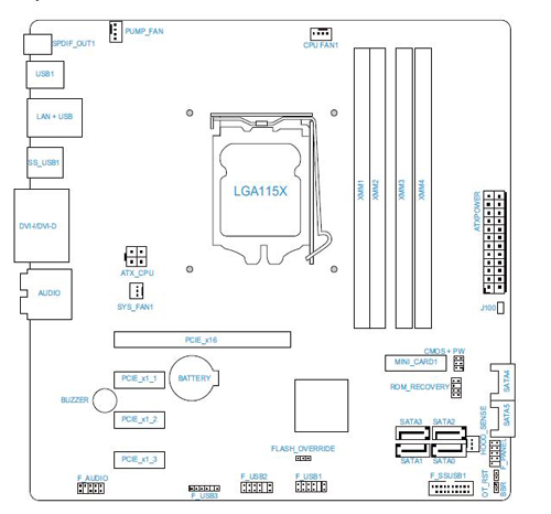

Jaaa, passt das dann alles auf mein Mainboard ?
Name des Herstellers: Pegatron
Bezeichnung der Hauptplatine: IPMMB FM
HP-/Compaq-Bezeichnung: Formosa
SSID: 2AD5h
So ungefähr sieht das teil aus:

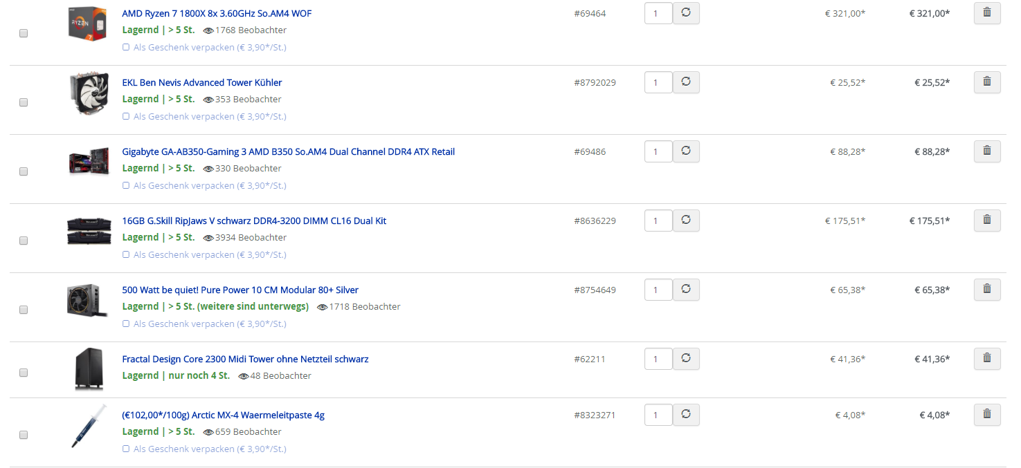

Mal ein Vorschlag von Mindfactory. Ein paar Anmerkungen zu meiner Zusammenstellung:
1.) Das NT ist bewusst etwas höher dimensioniert; so bleibt die Möglichkeit irgendwann eine stärkere Grafikkarte verbauen zu können. Den Fehler mit "passenden" Netzteilen ohne Luft nach oben werde ich nicht mehr begehen.
2.) Das Gehäuse ist einfach exemplarisch ein Fractal Design Core 2300. Da kann man natürlich auch ein günstigeres nehmen oder je nach Geschmack einfach einen anderen Hersteller.
3.) Ich habe aufgrund der aktuellen RAM-Preise erstmal 16GB verbaut. Man könnte sich auch überlegen statt 2x8GB 1x16GB zu nehmen, so bleibt die Möglichkeit in Zukunft auf mehr als 32 GB aufzurüsten.
Alles in allem Zwischensumme 721,13 € bei Mindfactory. Da ist allerdings in dem Preis kein Zusammenbau mit drin, weil die meisten Leute das selbst hinbekommen. Mit Zusammenbau wären es 821 €.
PS: Die SSD(s), HDD(s) und die GTX 660 kann man erstmal aus dem alten Gerät übernehmen.
Und lass Dich nicht von dem "Gaming" im Namen irritieren. Das ist heute leider so.
Hier ein paar Anmerkungen von mir:
Wozu die nutzlose Wärmeleitpaste?
Wieso dieses Mainboard mit bekannten VRM Problemen bei 8Kernern (ausser du hast Belege daß GB diese inzwischen behoben hat). Von dem relativ hohen Preis ganz zu schweigen.
Bei 800€ könnte man langsam einen PC bei dubaro.de ansehen. Oder noch bis April warten und ein Ryzen 2000 System nehmen.
Stimmt, im Board könnte man im Preis noch runtergehen. Gigabyte Mainboards nehme ich vorwiegend wegen guter persönlicher Erfahrung, aber ja, es geht auch günstiger. Von den VRM Problemen sind afaik nur die Z-Boards betroffen.
Die Wärmeleitpaste für den Fall, dass das Setup nicht werkseitig zusammengebaut geliefert kommt. Die Pasten, die am Kühlkörper (vormontiert) mitgeliefert werden, sind eher suboptimal. Aber ja, sofern er sich die Kiste zusammenbauen lässt, so ist die Paste nicht notwendig.
