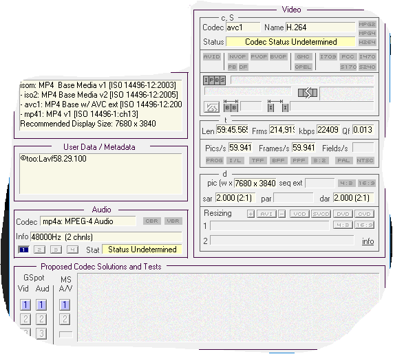

Also G Spot zeigt folgendes an.
Also, da meine RTX 2080 den Codec nicht unterstützt, wird es da keine Lösung für geben, oder?
hmm ok, wie aktiviert man denn die Hardware Beschleinigung? Ich habe mir mal den K-Lite Codec runtergeladen.
Da sollte ein passender Codec dabei sein, wobei ich halt nicht ganz verstehe warum man sich das System mit 100 Codecs zumüllt, wenn man nur einen braucht :-)
Und Du hast immer noch nicht geschaut, ob es überhaupt am Codec liegt mit FPSvr.
Nicht dass Du das jetzt ganz umsonst machst.
Wir haben ja nur vermutet dass es am Codec liegt, weil wir dachten das es ein AV1-Codec ist, und nicht der alte AVC1.
