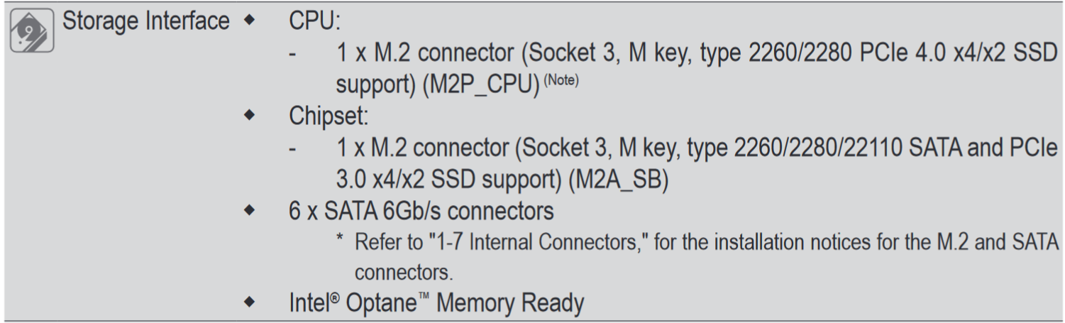

Habe leider erfolglos versucht eine 970 Evo Plus 1 TB nachzurüsten. Mein Mainboard ist das B560M Aorus Elite. (noch ziemlich neu)
Betriebssystem Windows 10 64Bit. Die Festplatte wird weder im Bios noch im Windows erkannt. Hatte bis jetzt nur eine 500Gb ssd verbaut. Habe auch mal den SATA Steckplatz (der alten Platte) gewechselt obwohl lt. Handbuch keine Problem da sein dürfte. Hab sie im M2P Slot verbaut. Oder muss das Teil in den M2A Slot? Ich dacht ich frage hier nochmal nach bevor ich sie zurück schicke. Danke für die Hilfe schonmal
Das ist Richtig so, da der Steckplatz direkt über die Cpu gesteuert wird
M2A über den Chipsatz
Aber mach sie in M2A weil deine 970 pci 3.0 unterstützt
und hebe dir den M2P Slot für PCI 4.0 SSD auf wie zb die 980 pro
Der M2P Slot ist wohl nur mit einer 11te Generation CPU verfügbar.
Welche CPU?
war mal so freundlich
also wie gesagt hau die SSD in M2A 😊
Könnte sein dann würde die 980 Pro auch nicht laufen
