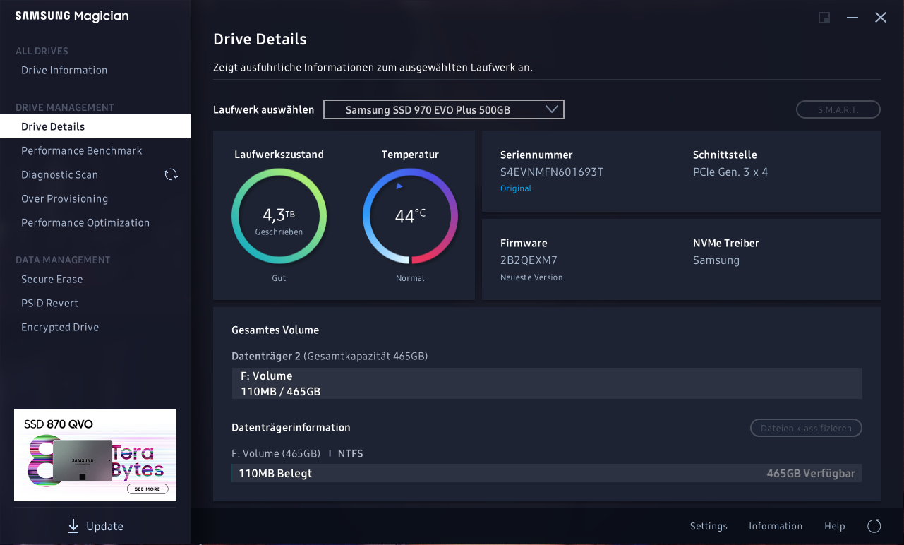

Moin Jungs und moin Mädels,

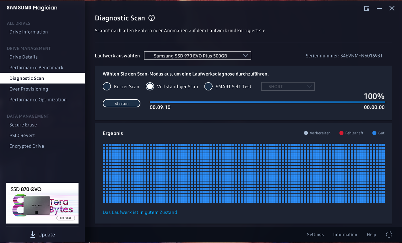

ich habe folgendes Problem. Die SSD lief super und einwandfrei bis auf einmal nach knapp einem Jahr einfach so Freezer kommen und das nur wenn ich GTA V spiele... erstmal nichts schlimmes bei gedacht bis es dann immer und wieder kam. Ich musste da auch dauernd meinen PC Neustarten, weil die Dateien in der SSD nicht mehr da waren (überall das icon mit dem leeren Blatt mit der rechten ecke eingeknickt). Nach dem Neustart war wieder alles normal, ich starte GTA V und zack der Freeze. Es hatte mich aufgeregt also hab ich neu aufgesetzt und Windows dann auch auf die SSD gemacht. Alles eingestellt alle Treiber installiert. Zack wieder das Problem nur das jetzt auch Windows eingefroren war... Also hab ich wieder neu aufgesetzt aber dieses mal ohne irgendwas auf die SSD zu packen und siehe da keine Freezer mehr nichts mehr vom Problem da. Hab mit dem Support von Samsung Telefoniert und die Dame meinte es würde an Steam liegen ?! Warum auch immer ?! Habe euch auch mal die Test Ergebnisse von Samsung Magican reingepackt, mit der SSD scheint alles in Ordnung zu sein scheinbar.
Kann mir einer helfen wo mein Problem liegt ? Da wäre ich wirklich sehr dankbar !
