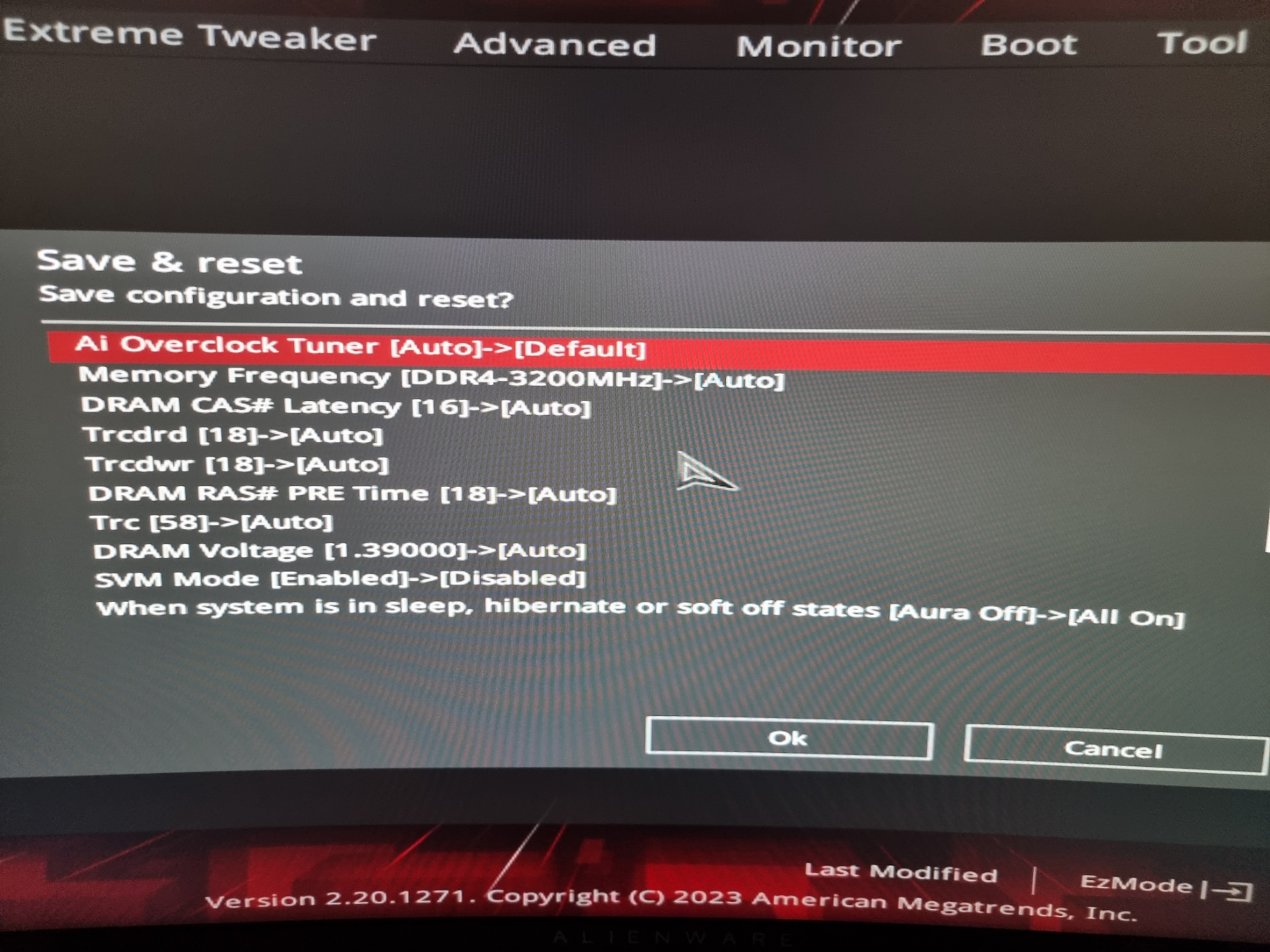

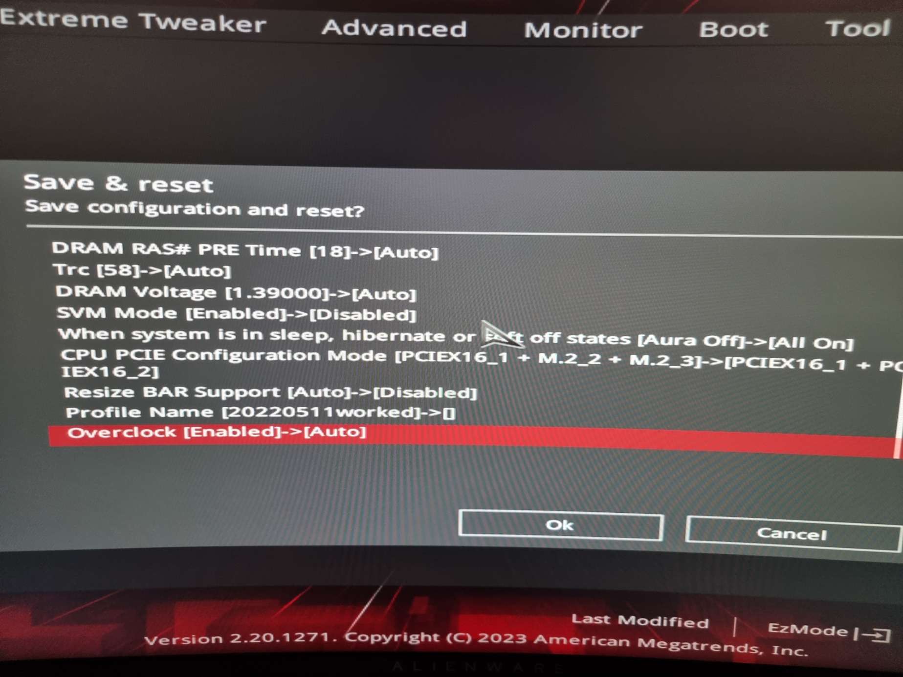

Ich schaue mal nach, ob ich besondere Einstellungen gemacht habe... zu lange her
Nix wildes. Eigentlich nur Ram eingestellt...

da wird halt das Bios einmal komplett zurückgesetzt, also nicht nur die Einstellungen!
das Mainboard hat ja sogar einen Clear-Cmos-Knopf. Bios-Einstellungen merken, falls gemacht.
