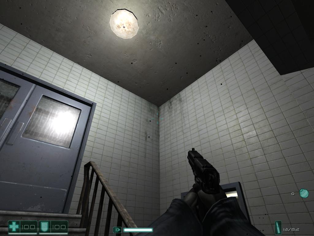

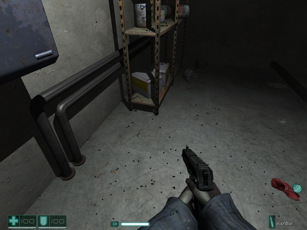

hallo, ich habe bei ein paar spielen, z.B. F.E.A.R und Live for Speed S2, Grafikfehler. habe nen P4 2 Ghz, Win XP SP2, Grafikkarte ist nicht übertaktet. hat jemand ne idee was hier los ist?(bilder im anhang) - danke schon mal

sieht zumindest nicht nach Software-Problem aus. Hast Du noch Garantie? Übrigens wärst Du nicht der Erste, bei dem die 9800 Pro kurz nach Ablauf des Gewährleistungszeitraums (wenn's bei Dir denn so ist) abraucht. Kannst ja mal schauen, ob Du durch "Untertakten" der Karte die Bildfehler beseitigen kannst.
War die Karte mal übertaktet? Wenn nicht, dann schick sie Richtung Händler.

Da Du keinen Temp.-Sensor hast lässt sich leider nicht prüfen, ob die GPU oder der Speicher zu heiß wird. Kannst ja mal nachschauen, ob der Lüfter eventuell verstaubt ist. Wenn möglich, vielleicht mal mit Druckluft reinigen.
wie warm wir denn die karte?
schau mal ob der lüfter noch richtig geht.fear ist ja ein sehr beanspruchendes game.
ja lüfter läuft, ist ein zalman 700. hab ihn auf 5V und 12 V laufen lassen, trotzem keine veränderung von 5V zu 12V. speicher ist passiv gekühlt.

sooo, gute nachricht!
habe sie zunächst runtergetaktet und siehe da der "nachtschatten" hat recht gehabt, probleme verschwunden. danach ausgebaut, wärmeleitpaste erneuert und entstaubt und auch im standardtakt keine probleme mehr. also, dankeschön!
