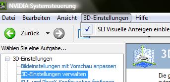

... Split frame rendering 2. Und hast du im 3D Profil von 3DMark 06 auch SLI aktiviert bzw. aktivier mal den SLI Statusbalken in der NVIDIA Systemsteuerung.

habs jetzt mit nhancer gemacht, weil ich die option nicht im treiber(181.20) habe.
SLI funktioniert schon, aber keine ahnung wieso mein 3D Mark wert so arm ist.
