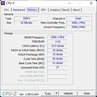

Mein erster Gedanke war hier, dass eventuell der Speicher mit XMP instabil ist.
Das XMP Profil ist im Bios aktiviert und die CPUSSA habe ich auf 1.25V gestellt. Laut memtest86 und TM5 gibt es hier keine Fehler.
Laut HWInfo sind die RAM bei ca. 54°C. Hier können B-Die instabil werden. Hatte aber keinen Fehler, also habe ich den Speicher als Fehlerquelle ausgeschlossen.
Deaktiviere ich aber das XMP Profil und lasse die RAM Stock laufen, gibt es das Problem mit der Grafikkarten nicht. RAM sind hier bei ca. 45°C.

Hab hier die Extreme Config von anta777 genutzt.
Mit AIDA und memtest86 habe ich es auch getestet und es gab keine Fehler.
Auf die FPS habe ich ehrlich gesagt nicht geachtet. Laut AIDA steigt aber die Bandbreite von ca 30Gbps auf 58Gbps mit XMP aktiviert.
Das die RAM schuld wären schließe ich langsam fast aus, weil auf dem AMD System mit anderen RAM war es 1:1 gleich.

Genau. Stock laufen diese mit 1066Mhz.
Also für nen 12700k doch nicht das Beste. :/

Stormfirebird schrieb:
RAM während XMP aktiviert ist den Takt auf 3200mhz reduzieren
Das ist eine gute Idee. Hatte ich noch nicht probiert. :)
Ich werde auch noch probieren den Lüfter für die RAM wieder zu deaktivieren und schauen, ob ich es dann nachstellen kann.
Aber ich hab schon mal 2 Varianten, jene ich testen kann.
Das ist wie gesagt eig. noch zu niedrig für die typischen Probleme.
Ich hab nun World of Tanks mit einer Replay laufen und den Top Lüfter deaktiviert.
HWMonitor ist offen und sobald die Ram auf über 57°C gehen, stürzt das Spiel ab.
Also geh ich davon aus, dass entweder das Game oder der Grafiktreiber abstürzt. Wer halt gerade das Glück hat, den fehlerhaften Teil zu verwenden.
Würde das Sinn machen?
Aber Problem liegt mal definitiv an der Temperatur.
