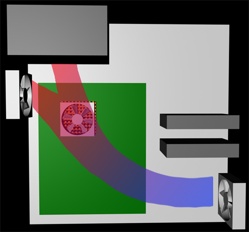

Wäre es den nicht sinnvoller wenn hinten kalte Lust in das gehäuse geblasen wird und vorne die warme wieder raus????

Blue_Moon schrieb:
Werd heute Abend mal probieren, den kleinen Lüfter an der Seite abzuschalten....
Da warme Luft immer nach oben steigt ist es einfach nicht sinnvoll!
Wenn du nach diesem Schema im Anhang die Lüfter verbaust, hast du einfach einen besseren Durchzug im Gehäuse, anders gibts dann noch mehr Hitzestau!
Was du noch versuchen könntest ist den CPU-Kühler von Staub zu befreien, der setzt sich nämlich bei manchen mächtig schnell zu, dann kann man schon mal 10Grad mehr CPU-Temp bekommen.

Dann werd ichs mal entsprechend der Skizze umbauen....
Viell. krieg ich noch in paar grad hin.
würde es sinn machen, den kleinen seitlichen gehäuselüfter nach vorne unten bzw. hinten unten zu bauen um kalte Luft rein zu blasen?????
