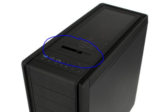

Jedoch: Egal WAS ich mit der SSD mache, sobald sie am System angesteckt ist (Habe in meinem gehäuse so einen 2,5/3,5" HDD Schacht der direkt per SATA mit Mainboard verbunden ist) läuft der Explorer sehr sehr langsam. Zugriffe dauern ewig.

Habe die SSD nun intern an einem anderen SATA Port und anderer PowerSupply angeschlossen und sie arbeitet einwandfrei. Liegt offenbar doch an meinem "Ext. HDD Dock" im Xigmatek Gehäuse oder an den Kabeln dorthin.

Das ist eins von diesen integrierten Docks in den Gehäusen. Müsste eigentlich etwas häufiger überleben können

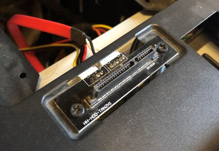

Habe das ganze ausgebaut...
Diese kleine Platine ist schuld gewesen. Irgendwo war scheinbar eine kalte Lötstelle. Habe alle Lötstellen kurz aufgewärmt und jetzt funktioniert wieder alles.
Das Ganze hätte ich auch gleich herausfinden können, wenn ich eine zweite HDD/SSD zum testen da gehabt hätte.
Ärgerlich auch, dass sowohl Windows als auch Linux keine konkrete Fehlermeldung ausgespuckt hat sondern einfach durch "Verzögerung" reagiert hat.
