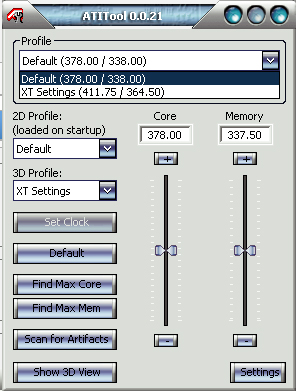

nein brauchst keine ram freezer, ich habe meine karte mit dem ati tool so eingestellt das sie bei 3d anwendungen auf xt level geht und im normalem windows betrieb ( 2d ) auf normalem level läuft.
agp voltage wird im bios verstellt und der agp bus takt auch, diese solltest du nicht verändern, da es extrem auf die haltbarkeit geht ( ist dasselbe wie cpu spannung erhöhen )
agp voltage normal 1,5 volt, agp bus 66 mhz.
sieht dann bei ati tool so aus wie im anhang.
Hallo
Freaky01
Wie hast du das mit dem ATI Tool eingestellt 2D und 3D ?
Kannst du das bitte genau beschreiben.
hi,
schau dir doch das bild an , da steht es doch.
schritt 1 du öffnest das ati tool, und speicherst deine settings ( original ) ab und gibst ihnen den namen default.
schritt 2 du setzt die settings fürs übertakten ( core und memory ) und speicherst diese dann auch ab zb. wie ich Xt Settings .
nun machst du im ati tool bei 2d profile den default wert rein
und bei 3d den xt settings wert, wenn du das ati tool im hintergrund laufen lässt ( also bei windows start ) dann wird sobald du eine 3d anwendung startest die settings für die xt geladen und sobald du zu windows ( 2d ) zurück kehrst die default settings der karte.
hoffe ist verständlich :D
