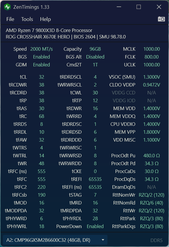

Der Fehler mit AIDA64 tritt unabhängig von den Einstellungen des Precision Boost Overdrive (PBO) auf, auch wenn ich den Wert auf +10 oder -25 stelle. Ich habe versucht, den VSOC auf 1.25V bis 1.3v zu setzen und den RAM auf DDR5-6000 MHz zu konfigurieren, jedoch stürzt das System immer ab in AIDA64. Selbst bei einer Reduzierung der RAM-Geschwindigkeit auf 2000 MHz tritt der Fehler auf. Außerdem habe ich den FCLK auf 800 MHz eingestellt und der CPU einen negativen Offset von -1000 MHz gegeben – der Absturz bleibt dennoch in AIDA64.

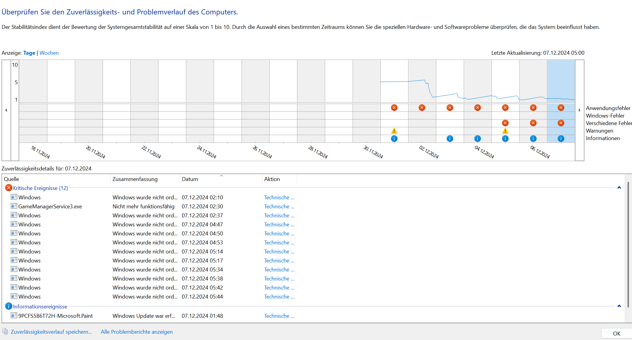

Im Zuverlässigkeitsbericht habe ich jedoch festgestellt, dass die GameManagerService3.exe Probleme verursacht. Es stellt sich nun die Frage, ob diese .exe möglicherweise für die Abstürze in Path of Exile 2 verantwortlich ist und ob der AIDA64 Absturz möglicherweise auf ein Softwareproblem zurückzuführen ist.

mach mal die Windows Speicherdiagnose, wie sieht der Zuverlässigkeitsverlauf aus?

Davon abgesehen hast du tREFI auf 65.535 stehen. tREFI ist temperatursensibel. Zwischen 50° - 60° ist bei den allermeisten RAM schluss und je nach Stresstests kommt man da auch wirklich hin, sofern man nicht entweder SEHR guten Airflow hat oder eben aktive Kühlung.
Das ist mir auch aufgefallen.

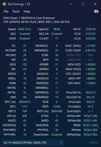

Dies ist ein Bild von meinem TUF X670E mit einem 2x48GB G.Skill Kit auf Hynix M-Die Basis. DOCP2, also XMP ohne ASUS Optimierungen. Es sind lediglich uclk=mclk und fclk=2133 eingestellt. Keine weitere Anpassung.
Wenn ich mir jetzt deinen FCLK 800 Screenshot ansehe, sind da noch jede Menge primär, sekundär und tertiär Timings und andere Einstellungen die angepasst worden sind. Ich würde erstmal sehen, dass ich alles zurücksetze.
Ein Großteil deiner Einstellungen deckt sich mit Inhalten aus Buildzoids Youtube Video, wo er einen alltagstauglichen Overclock für 2x48GB M-Die vorstellt. Damit habe ich mich eine Weile beschäftigt, aber 1:1 übertragen ohne Stabilitätstests kann man das nicht.
