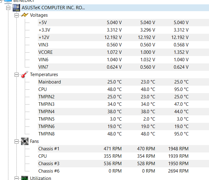

Bei einem synthetischen Test (CPU Burner) erreiche ich das Temperaturlimit von 95° auf meiner 9800X3D bereits bei 175W. Wenn ich mir Testberichte so durchlese sollte nach meiner Ansicht das Temperaturlimit allerdings erst bei ~240W Packagetemperatur erreicht werden: https://www.techpowerup.com/review/gamdias-aura-gl360-v2-aio-cpu-liquid-cooler/7.html
Liegt das vielleicht daran, wie die 9800X3D aufgebaut ist? Ich habe auch in anderen Threads zum Teil diese 175W in Verbindung mit 95° und Temperaturlimit gesehen. Weil meine Benchmarks sehen eigentlich normal aus, mich verwundert nur diese Watt-Abweichung.

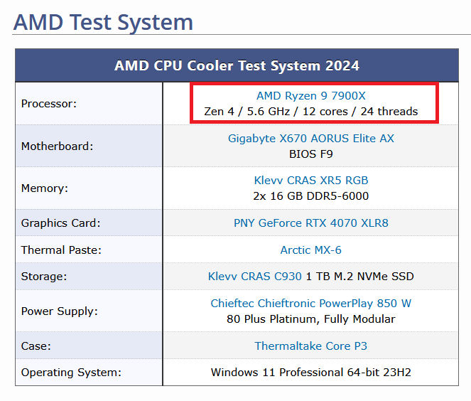

TechpowerUp testet mit einem 7900X

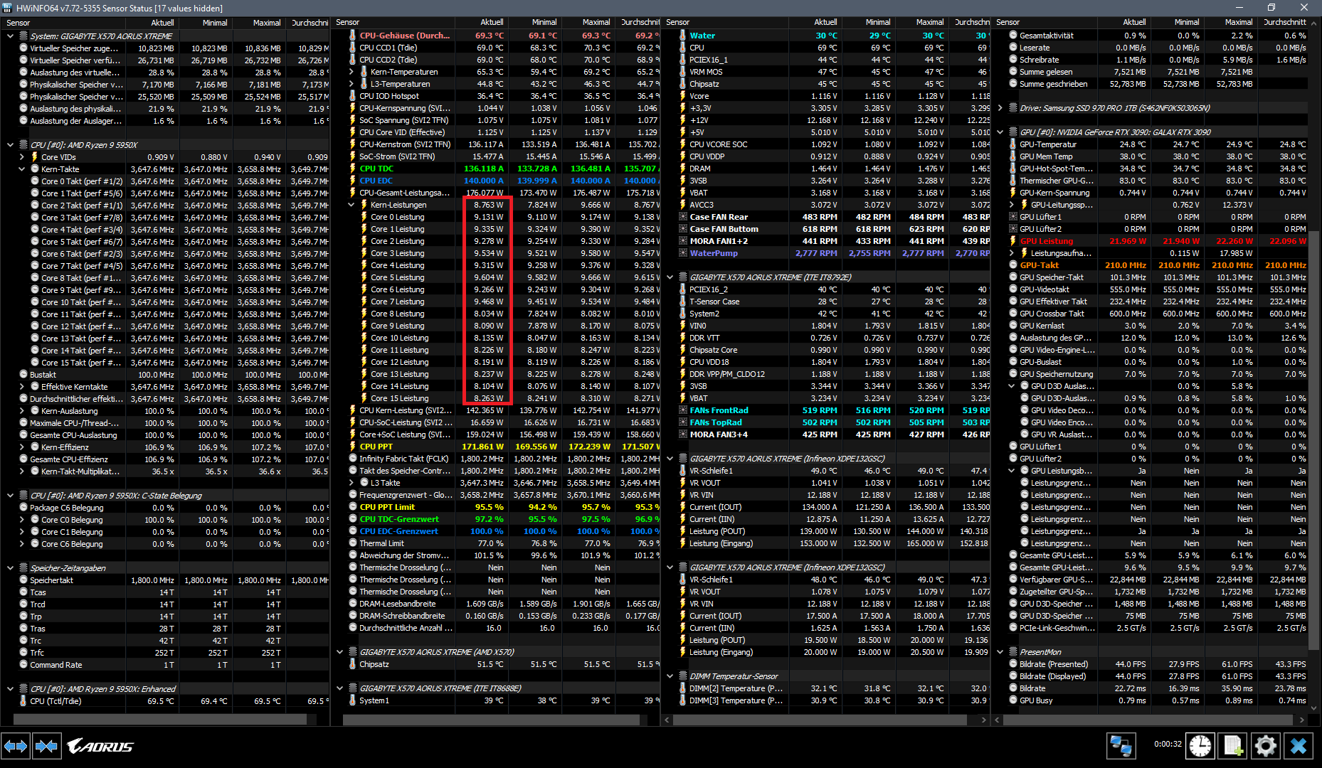

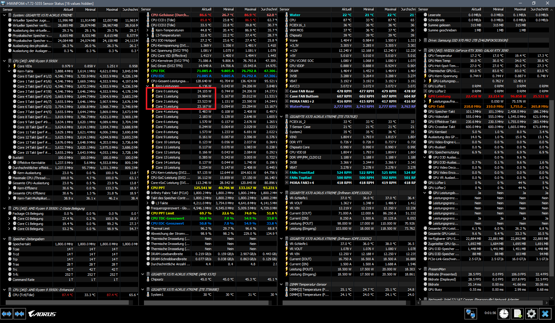

Wenn es um CPU-Temperaturen geht, ist heutzutage nicht mehr die Gesamtleistungsaufnahme der hauptsächlich entscheidende Gesichtspunkt, sondern die Pro-Kern Leistungsaufnahme. Die siehst du mit dem HWMonitor glaube gar nicht. Daher empfehle ich immer HWInfo. Hier ein Beispiel mit meiner CPU (Ryzen 9 5950X gekühlt mit Custom-Wakü):
P95 SFFTs auf nur 4 Kernen / 8 Threads:
Einfach mal 86°C auf der CPU (bei 22°C Wassertemperatur) und das bei gerade mal 125W Gesamt-Leistungsaufnahme.
Und hier nochmal derselbe Test mit 16 Kernen / 32 Threads bei sogar 30°C Wassertemperatur:
Gerade mal 69°C (also ~61°C bei 22°C Wassertemperatur) und das bei 172W Gesamt-Leistungsaufnahme!
Hoffe das erklärt die Temperatur- und Leistungsaufnahmedifferenzen.

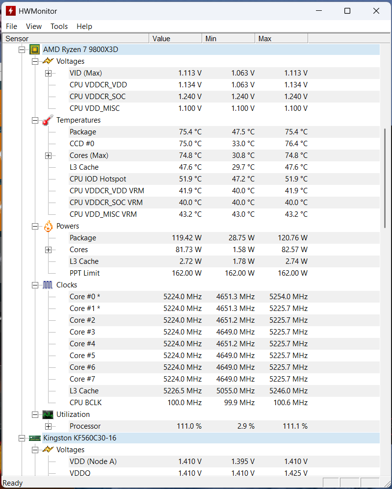

Ok, danke für die Hilfe und fürs erklären :)
TLDR; (für Google und Leute die nur "nach unten scrollen"):
  • 95°C bei 175W auf der 9800X3D gekühlt von einer GAMDIAS Aura GL360 V2 in einem Lian Li LANCOOL 207 Gehäuse sind normal und zu erwarten. Single-Package CPU's werden bei gleicher Wattzahl heißer und Tests finden normalerweise mit Multi-Package Flagschiff CPU's statt.
  • Ist das klug das so zu betreiben? Nein, aber es ist bei mir der Standard, wenn ich nur die Defaults lade.
  • Macht es Sinn daran etwas zu verändern? Ja, schon konservative -20 im Curve Optimizer bringen die CPU auf 75°C runter bei kaum messbaren Leistungseinbußen. Mit ordentlicher Optimierung wäre hier sicherlich noch deutlich mehr drin, aber das ist Programm für einen anderen Tag:
