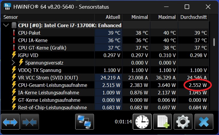

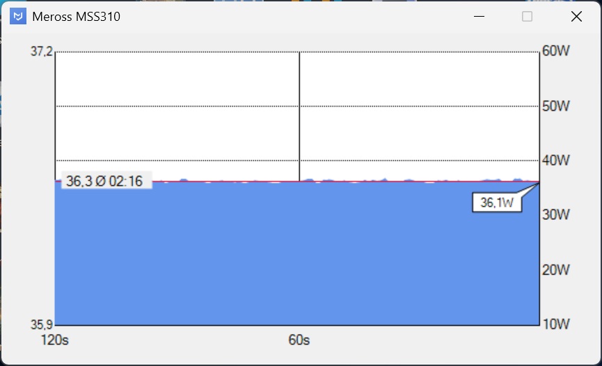

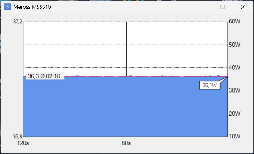

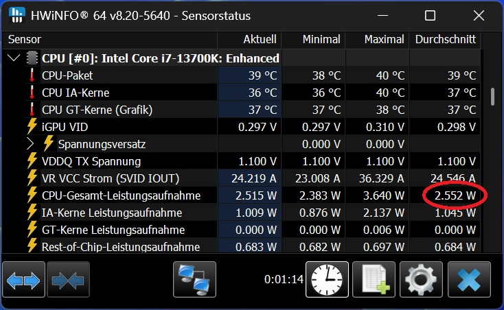

@Pizza!
Leerlaufvergleich zum 13700K? Was sagt die Packagepower? Mit welchem Netzteil?
Hier werden 25W mit dem 265K berichtet, was ganz ok ist:
"Mit iGPU liegt die Leistungsaufnahme des Systems im Idle mit einem Arctic Freezer 36 bei nur 25W."
Ich hab nix von Leerlaufvergleich gesagt :confused_alt:
Es war ein Beispiel von Asus mit LLC und AC DC LL optimieren.
Habs falsch verstanden, moment...
Bei mir war der 13700K glaub irgendwo bei 60 Watt, ähnlich zu jetzt.
Zu meinem System kann ich sagen. Altes be quiet! DP 12 750 Watt, 285K mit 4090 und 48 GB CUDIMM RAM
52 Watt mit 60 Hz ohne HDR (6400er RAM), 58 Watt mit 4K 120Hz und HDR bzw. 63 Watt mit 120Hz und HDR bei stärkerem RAM und System OC
9,5 Watt mit 6400er und 8200er RAM.
11 Watt nachdem ich das RAM OC des 8200er und ein paar Spannungen etwas angezogen habe.
Bin da auf Computerbase Niveau, die hatten auch knapp 9 Watt.

So, habe jetzt auch mal umgebaut (Basteldrang), 13700K zum 265K (Board: Z890 Pro-A).
Leerlauf mit einer 5080 TUF und 32GB 6400CL32@1,3V sind bei mir hervorragende 36,3W an der Dose:
Reaktionen: RandomLV
Hui, das ist echt wenig. Erstaunlich wenig.
Mit 6400er RAM kam ich auf 50 Watt.
Jetzt eher mind. 58 Watt bei 8bit Farbtiefe und 120 Hz, 8200er CUDIMM usw. Mit 10 oder 12 bit und HDR bin ich schon bei 63 Watt.
Die 4090 macht schon 19-27 Watt je nach Einstellung. 10-11 Watt für den 285K.
