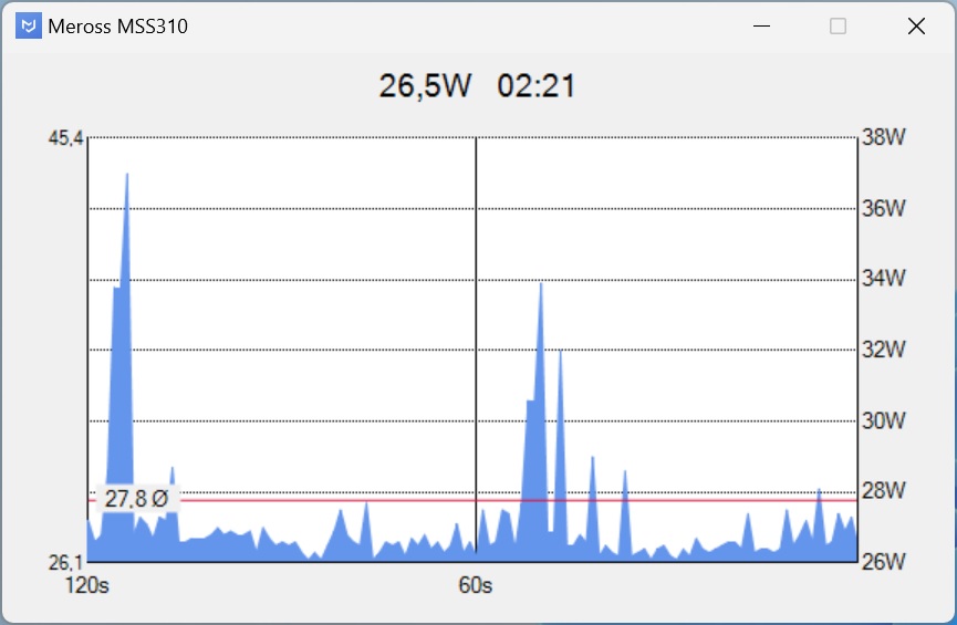

Ich habe mir zum einen die Werte die Afterburner ausspuckt notiert, als auch an der Steckdose mit dem Energie Check 3000.
Mir geht es lediglich um einen groben Überblick. Wie sieht es im Alltag bei einem durchschnittlichen Zocker aus. Mit max. Grafikeinstellungen, DLSS Qualität wenn verfügbar, ein FPS Limit von 100.

Wie hoch ist denn die pollingrate deiner Messdose?

Nicht unbedingt, mein 13700K mit UV braucht an der Steckdose 140W für die 18100 CB23 Punkte des 7800X3D mit 170-180W.
Wer den Steckdosenverbrauch auf dem Desktop sehen will (für 12€ ein netter Spaß):
https://www.amazon.de/dp/B08VDKNF14
Habe eine App dazu gebastelt:
Reaktionen: M11E, metallica2006, Tr8or und 3 andere
