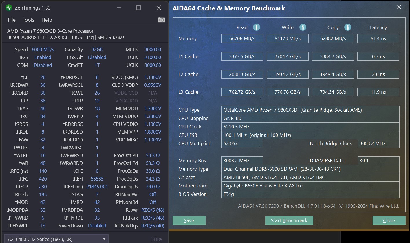

So der Karhu Test ist auch erfolgreich durch, sogar mit nochmal verringerten Spannungen.
So siehts nun aus.
7800 X3D 6400 MT/s CL30
Edit
Natürlich vielen Dank an Jaffech und die Anderen
Die Sache mit VDDG mache ich ein anderes mal.
Edit 2

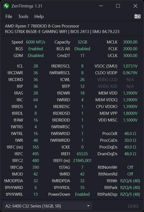

zum Vergleich zum 6000 MT/s CL28
Nun aktuell auf dem Gigabyte Elite AX X Ice Board mit 7800X3D
Hier mein aktuelles Setup mit 9800X3D
Reaktionen: IBISXI, Jaffech und ZeroCoolRiddler

Das alte Bild nicht mehr gefunden, neues gemacht.
Die Werte finde ich jetzt nicht so schlecht, es ist deutlich besser als XMP.
Es waren halt nun ein paar Tage, immer was eingestellt und Tests laufen lassen.
Währenddessen kann man bequem was anderes machen oder jemand testen lassen während man selbst arbeiten ist 😇

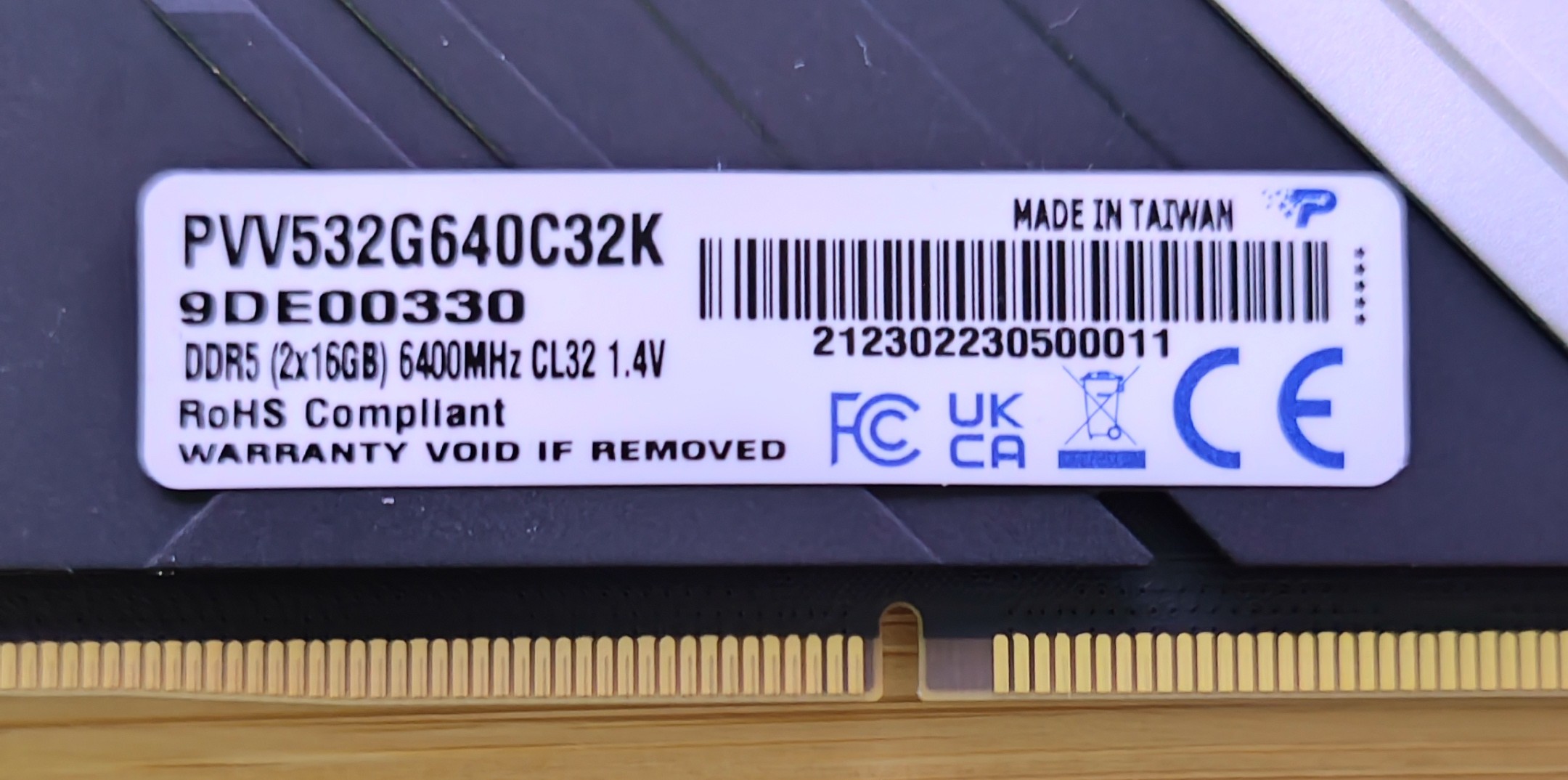

Patriot 6400 2x16GB Kit

Ich hab das 6000er Setting mal angepasst. Sollte so passen oder?
Ja, sieht gut aus.
Kannst tWRRD 2 und die beiden SCLs auf 4 versuchen
