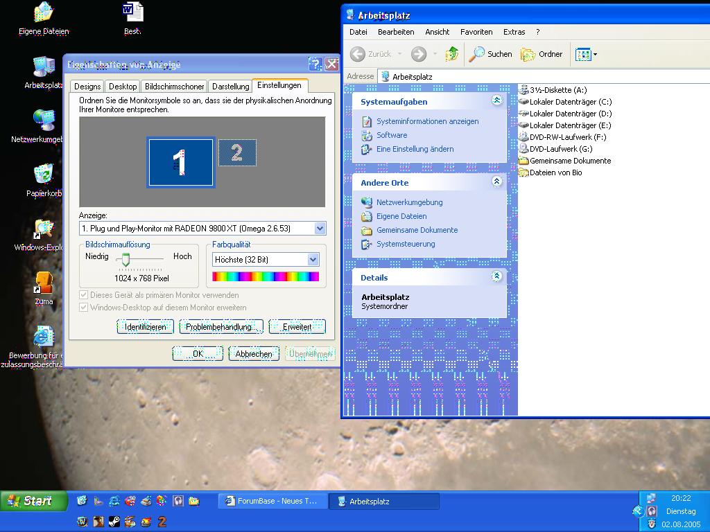

Leider habe ich schnell feststellen müssen das ich schon im Windows riesen Pixelprobleme habe, als sei die Karte hoch überhitzt...
Die Fehler sind: Blaue Rechtecke; verschwommene schrift, Buttons wie übernehmen und abbrechen sind unter den Pixelfehlern gar nicht mehr zu erkennen...
Sogar beim Runterfahren wird der untere Bildschirmrand völlig überschwemmt von Pixeln.
Wenn ich die treiber entferne habe ich nach dem neustart ein glasklares Bild...mach ich dann einen treiber drauf, egal ob ATI oder OMEGA, habe ich nach dem neustart wieder fehler...
