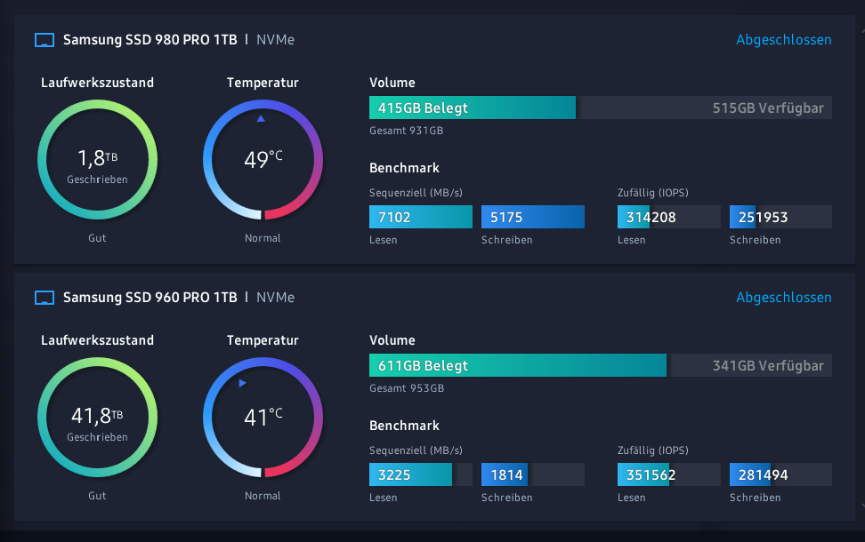

ich habe vor kurzem auf die 980pro geupdatet. Alles läuft soweit super, bis auf die IOPS Werte von ihr. Mein altes Sys Laufwerk ist eine 960pro die nun im 2. NVMe Slot steckt.
Die Geschwindigkeit ist soweit auch OK, nur verwundert es mich, dass meine PCIe 3 SSD bessere IOPS liefert als meine neue PCIe4 SSD.
Liegt es am Unterschied zwischen TLC und MLC? oder stimmt mit meiner 980pro etwas nicht?

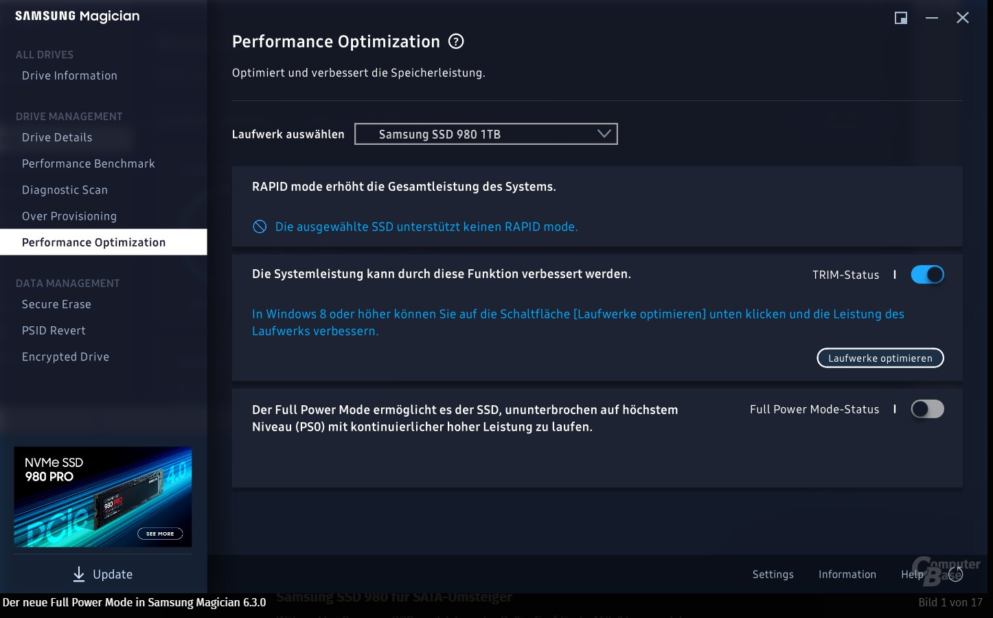

Magician in der Version 6.3.0 verfügbar, die NVMe-SSDs von Samsung in den so genannten „Full Power Mode“ (FPM) versetzen kann. Ist der Modus aktiviert, soll die Samsung 980 stets mit voller Leistung agieren, indem sonst aktive Stromsparmodi deaktiviert werden...
Der Performance Mode macht leider fast keinen Unterschied.

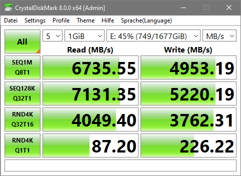

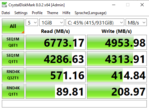

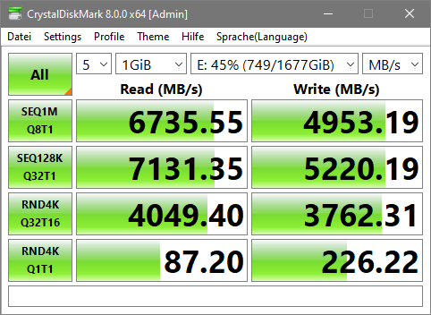

Ich habe jetzt mal noch CrystalDiskMark laufen lassen:
Selbst wenn meine 980 Pro die Systemplatte ist finde ich es sehr merkwürdig dass sie schlechtere Q32T1 Ergebnisse als meine 960 Pro liefert.
Könnte mit der Platte etwas nicht stimmen oder macht es so einen riesen Unterschied zwischen Systemplatte und "Normaler" Platte?

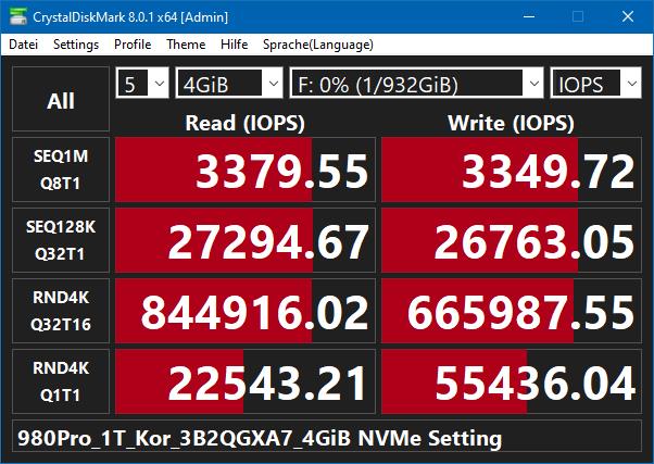

Der Samsung Test kommt nicht auf die IOPS in den Specs, weil die IOPS in den Specs für simultanen Zugriff gelten. Damit ist der Bench von Samsung ungeeignet.

Der Samsung Test kommt nicht auf die IOPS in den Specs, weil die IOPS in den Specs für simultanen Zugriff gelten...

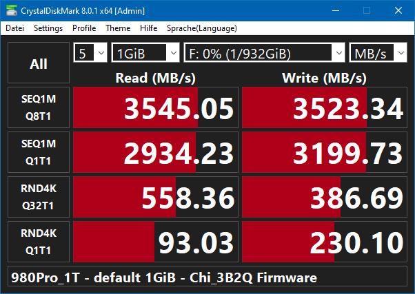

Ganz genau, man soll auch das Kleingedruckte auf Samsung Spec-Sheets unten lesen - Million IOPs wird bei 32Queues und 16Threads versprochen! Man soll bei CDM oben rechts auf IOPs umstellen und mit folgenden Einstellungen messen:
Da komme ich schon über PCIe3.0 auf 845 Tsd. IOPs. Bin gespannt, was @Ryuuji mit PCIe4.0 erreicht! ;)

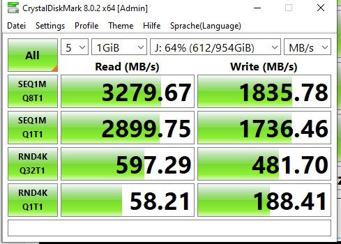

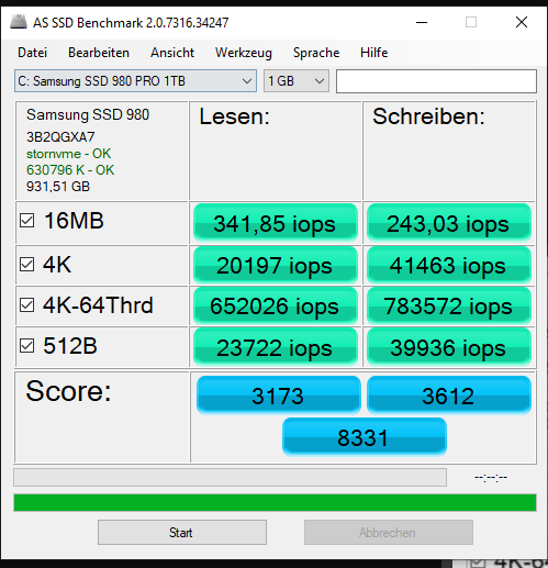

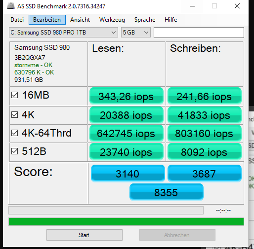

Okay, ich kam erst jetzt dazu Test laufen zu lassen.
Habe jetzt in CDM auf IOPS gestellt und unter Settings geschaut dass es auch auf NVMe steht.
Ich habe es einmal mit 4GiB und mit 1GiB laufen lassen da @massaker 4GiB im Screen hatte.
Seq ist es fast das doppelte, RNDK jedoch weniger.

Höhere Seq-Werte - ganz klar, weil Du PCIe4.0 fährst und ich noch uralte Crosshair VI Hero habe (warte immer noch auf x570S-Bretter).
Niedrigere Random-Werte kann ich mir aber nicht erklären, vielleicht irgendwo etwas mit Stromspar-Mechanismen übertrieben? Hier noch der "normale" Durchlauf:
Q32T1: 845 / 820 mb/s

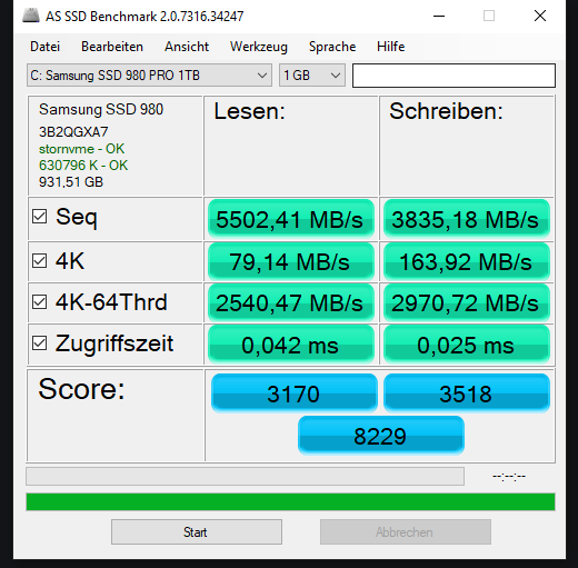

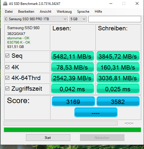

Mit AS SSD stimmen die Werte wieder. Der Thread macht mich nervös.

Wegen @Willi-Fi habe ich jetzt auch mal AS SSD laufen lassen und er präsentiert Werte, welche mit Werten aus Reviews überein stimmen. Nur CrystalDiskMark und Samsung Magican geben diese geringe Werte aus.
Jeweils mit 1GB und 5 GB
Als IOPS:
@massaker Full Power Mode natürlich. WD fing damit an und Samsung macht es nach.
Die Werte stimmen je nach Benchmark. Komisch ist das schon.
