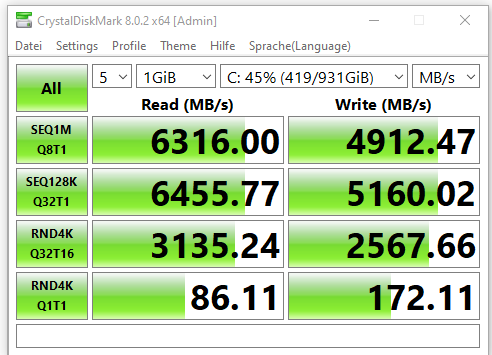

Mhm, also ich habe alles im Uefi default nur docp für den Ram eingestellt.
Sehr komisch. Ich muss mal schauen ob ich eine alte SSD mit Windows einbaue und testen ob es so einen Unterschied macht das die 980 Pro das Systemlaufwerk ist.

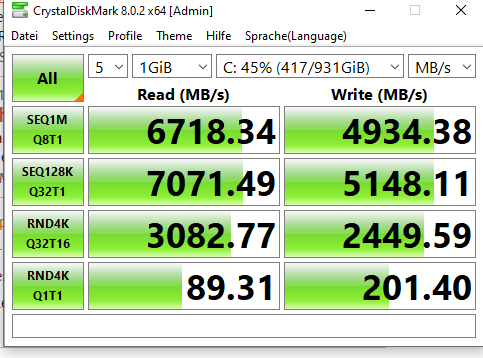

Ja, das ist es. Ich Tippe mal auf ca. 5% niedrigere 4K/random Werte, weil da im Hintergrund Windows dazwischen funkt. Hier meine Benches @PCIe3.0:
Trotz "PCIe3.0 only" habe ich "nur" ~1000 Punkte weniger.
Uff OK, ich habe wirklich nicht gedacht, dass es bei heutigen SSDs so einen Unterschied macht ob System Platte oder nur Platte.

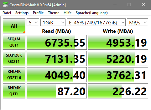

Falls es dir hilft, hier die Ergebnisse von meiner 980Pro (2TB)
Das entspricht auch den Werten in den Beispielbildern auf der Homepage:
https://crystalmark.info/en/software/crystaldiskmark/
so ähnliche Werte habe ich auch, bis auf die Q32T16. Da ist es nur 3/4 bei Read und 2/3 bei Write
Also so wie @massaker es sagt würde ich es verstehen wenn es 2-300 weniger MB/s währen. Aber über 1000 weniger erscheint mir doch etwas viel? Oder mache ich mich da nur selber Verrückt?
Sry wenn ich mich etwas blöd anstelle, ich war mir wegen den News über PCIe 4.0 NVMe Drives in letzter Zeit nur etwas verunsichert.

Ich kam erst jetzt dazu die SSD in den Slots zu tauschen.
NVMe Slot 2: NVMe Slot 1​
Es gibt Praktisch keine Unterschiede außer im Seq da der 2. Slot über den Chipsatz geht.
Die Zugriffszeiten verändern sich ebenfalls nicht.
